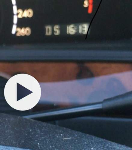

Wie gesagt, wenn man das Comand resettet oder rausprogrammiert, dann ist das wie Reset und die Uhr im KI ist weg. Kannst ja mal versuchen, ob es eine Uhr per SD zu programmieren gibt, ohne Comand.
Ja über Sd haben wir Uhr abgeschaltet — alles gut 😉
Also musste mir ja ne Menge anhören, aber im Endeffekt super Gerät für Preis , und mit Geduld kann auch alles in Funktion bleiben
Bei mir war es Uhr - im SD Menü Uhr über comand ? NEIN - reboot -dann neu rein und Uhr anstellen - Zeit ist automatisch ohne einstellen drin
Hier ein glückliches Bild ( Video geht ja nicht ) aber zusehen das ich zb Lautstärke nicht am Gerät änder - Heute ist es echt zu empfehlen- keine Abhängigkeit von DB oder sonst etwas - ich denke die guten w220 sind so Zeitgemäß
Und das kleine Priblem mit Uhr war auch zu lösen

Nochmals in Ruhe - alles in Funktion - Uhr war etwas Theater - aber man kann über SD Orginal Auslese und Programmierer Schnittstelle ( fragt nicht wo wir das Entwicklerteil herhaben :-)
Da kann man alles neu klicken
Bei mir nach 2 stündigem suchen , schließlich Uhr gefunden - Untermenü: Uhr über Comand einstellen ?Ja/Nein
- Nein ( dan rebooted alles Strom aus Kombi für ca 30 sec -
Und Uhr da- ohne Einstellung , direkt Ortszeit
Also alles gut

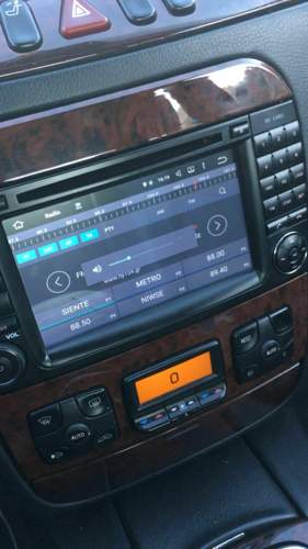

Super, sieht gut aus und sehr stimmig. Daumen hoch. Bin beeindruckt.
Nur eine Frage, wo sind an den Zifferntasten die Zahlen 7,8 und 9?

Das sind nur für Radio - tel ist Touchscreen

Aber hat auch 4 Felder Radio ( also 4 Displays zum blättern ) - also 4x6 ( pro Bild ) speichert Fm ( 24 Sender)und Am extra auch ..

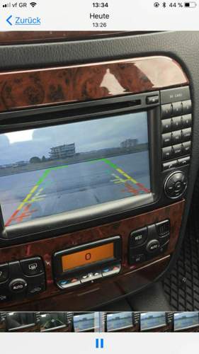

Also für den Preis , bin ich echt zufrieden- allein das Navi ohne Dvd , und auch tv für nur 36€ das Modul - und ja... ist bis jetzt auch nicht ausgefallen :-) ich bin echt zufrieden ..
Überlege auch cam in Stoßstange - der schaltet auch bei R automatisch auf cam - ist halt keine - aber ja- ist soweit echt auf Can Bus des w220 aufgeschaltet:-)
Aber ich hab das android 5.1 ist was langsam beim starten ( so 20 sec) das android 7.1 soll erheblich schneller ablaufen - das dazu - auch tv braucht so extra 20 sec , und interne Festplatte halt nur 16 GB
Aber über SD und oder Stick erweiterbar - aber ist Tag Nacht gegen Comand 2.5 😉
So alles fertig - kabellos cam auch dran - alles sehr gut - bis jetzt
