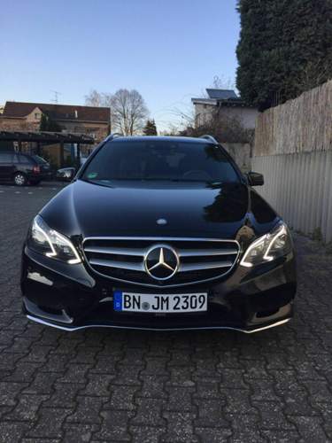

Hallo zusammen...
Ich war mal so frech und hab mir aus einem anderen Thread ein Bild geklaut...
Zur Frage...wie bekomme ich das Licht so hin, wie es auf dem Bild aussieht?
Verbaut ist bei mir ILS mit all seinen "Feinheiten", wie automatischer Fernlichtassistent...sehr fein und entspannend.
Also, lange Rede kurzer Sinn, bekommt man das Licht so eingestellt, wie auf dem Bild?...oder hab ich was besseres/schlechteres verbaut?
Meiner Meinung nach etwas besser als TFL und "natürlich" deutlich schlechter als das normale Abblendlicht, aber für die "Übergangszeit" eigentlich ideal...fahre morgens und abends durch ein paar schlecht ausgeleuchtete/mit weniger Licht durchflutete Waldgebiete, wo man schnell mal jemanden "unbeleuchteten/schlecht beleuchteten" übersehen kann...
Sollte man diese Beleuchtungslinie extra codieren oder freischalten müssen, möge man es auch mitteilen, aber da hat es sich im großen und ganzen erledigt.
Danke fürs lesen und eventuell das verraten, wie und wo man die Schalter einstellen muss, das es so leuchtet.
