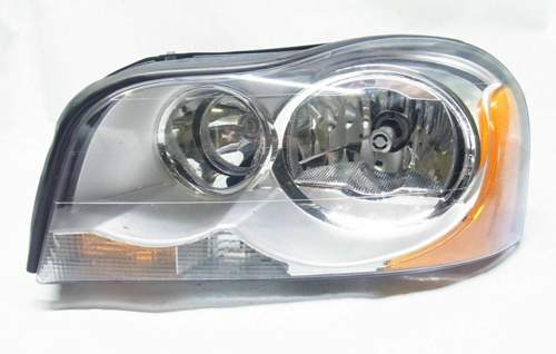

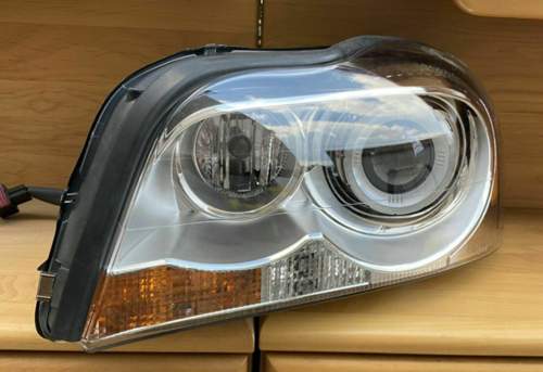

Hmmmm, ich hatte bei meinem W211 Xenon.
Und dachte eigentlich immer das Xenon würde auch beim XC90er so wie auf dem Bild aussehen.....
1f6c1a2b-d05c-48dc-a3ad-6ee38587d015
Das ist der Bi Xenon Scheinwerfer mit Linse bei Kurvenlicht mit D1S.
Es gibt halt zwei unterschiedliche, inwieweit die Modelljahre da reinspielen weiss ich aus dem Kopf nicht.

Die Nachbauscheinwerfer sind deshalb so günstig, weil es sich dabei nur um normale H7 Scheinwerfer handelt. 🙄🙄🙁

Der Scheinwerfer mit dem eckigen Reflektor ist Xenon , mit der Linse Bi-Xenon+Kurvenkicht und mit einfachem runden Halogen . Xenon und Bi-Xenon war nur optionnel oder in der Top Austattung zu haben . Bei dem letzten Facelift mit LED Rücklicht war Xenon Serie . Zum einstellen am besten zum Volvohändler ,eventuell müssen die Stellmotoren neu kalibriert werden . oder ein Geber an der Achse hat einen weg.

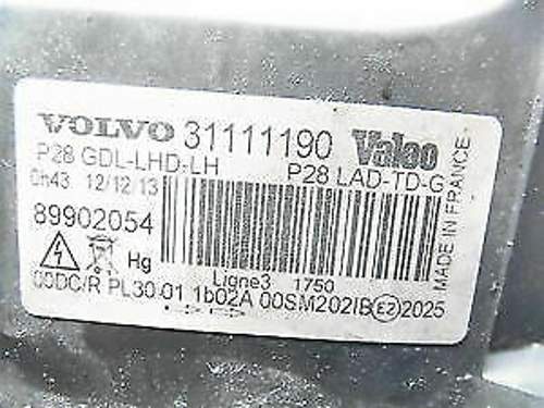

@Sedge schrieb am 24. September 2020 um 21:26:57 Uhr:
Nein, der Vorbesitzer hatte dass auch mit Sicherheit nicht notwendig.
Hier steht es sogar drauf
P28- GDL- LHD- LH
Plattform- Gas Discharge Light- Linkslenker- Linke Seite
Trotz Alledem hat das nichts mit der Vorgehensweise der Lichteinstellung zu tun.
Der einzige Unterschied ist, dass das Fahrzeug bei Xenon die Leuchtweite selbst regelt.
Wo der Scheinwerfer in der Grundeinstellung steht, ist der ALWR völlig egal 😉
Die Werkstatt hat vollkommen korrekt gehandelt. Der ist keinerlei Vorwurf zu machen. Sie haben ja auch erkannt dass Xenon drin sein müsste und Halogen drin war. Wahrscheinlich haben die eher auf die versteckte Kamera gewartet.
