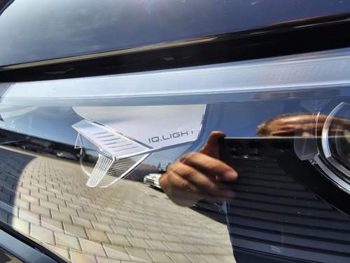

Im großen und ganzen stimmt alles hier.
Einzig anzumerken wäre der Schriftzug IQ Light ist auch erkennbar in den vorderen Scheinwerfern bei Matrix.
Habe das bei der Besichtigung unseres Kauftiguans gesehen
