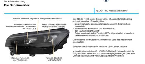

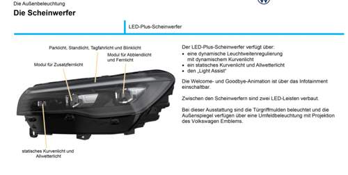

Ich beschäftige mich aktuell mit dem Kauf eines neuen Gen.3 Tiguans, in der Elegance Variante.
Serienmäßig hatt er ja in der Elegance Variante die LED+ Scheinwerfer.
Sowie aufpreispflichrig das IQ Matrixscheinwerfer.
Vielleicht könnt ihr mir sagen wie man die Frontscheinwerfer in der Version unterscheiden kann?
Im Internet fand ich folgende Infos, evtl kann mit die wer bestätigen oder richtig stellen.
LED+ Scheinwerfer leuchtet bei eingeschaltetem Abblendlicht nur das Äußere Qudrat im Scheinwerfer.
Sowie kein Dynamisches Blinklicht
Matrix Scheinwerfer leuchtet bei eingeschaltetem Abblendlicht beide Qudrate im Scheinwerfer.
Sowie dynamisches Blinken.
Konnte man das IQ Licht nur für Hinten (In den Rückkeuchten steht IQ) bestellen und vorne Led+ Scheinwerfer?
Oder sind bei IQ Rückleuchten automatisch Matrix Scheinwerfer verbaut?
Kennt ihr noch andere Unterscheidungsmerkmale?
Über Infos wäre ich sehr dankbar
Vielen Dank vorab
Gruß Christian
[Von Motor-Talk aus dem Thema 'Unterschied Scheinwerfer LED Plus vs IQ Matrix' überführt.]
Hallo, habe im Urlaub einen Tiguan mit LED Plus gesehen. Von hinten kannst du nicht erkennen, welche Scheinwerfer verbaut sind. In den Heckleuchten steht jeweils IQ Light, unterscheiden kannst du sie nur anhand des Blinklichts (statisch bei LED Plus und dynamisch bei HD Matrix).
Deine Aussage zu vorne stimmt. Sie sehen leicht anders aus und der IQ Light Schriftzug fehlt.
Beim Matrixlicht hast du ein maskiertes Dauerfernlicht, welches dir afaik beim LED+ fehlt. Das ist schon ei ziemlicher Unterschied beim Fahren.
