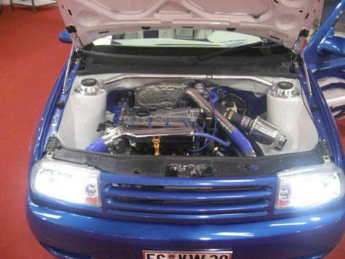

Xenon wird es keine geben, da es damals schon keine für den B4 gegeben hat. Ein Freund hat Xenon mal in seinem Golf 3 eingetragen bekommen aber nur als Fernlicht mit dem er dann täglich gefahren ist sozusagen. Das ging damals wohl noch irgendwie. Aber heute wirst Du wahrscheinlich kein Glück mehr damit haben. Für heutige Eintragungen brauchst Du ALWR und SRA und Xenon Scheinwerfer für den Audi B4 die es meines Wissens nicht gibt. Ob jemals LED Birnen für den B4 raus kommen ist eher unwahrscheinlich da der auch keine ALWR hat und dann müsste man diese nachrüsten und eintragen lassen. Eine Betriebserlaubnis dafür wird es wohl nicht geben.
