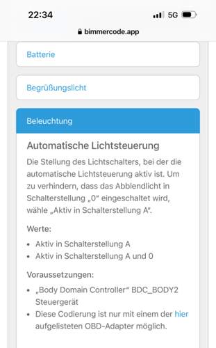

Hallo..Soweit ich weiß, kann das Abblendlicht bei Dunkelheit und bei Lichtschalter 0 rauscodiert werden...kann das jemand bestätigen?
Mfg
Ja, mit Bimmercode geht das

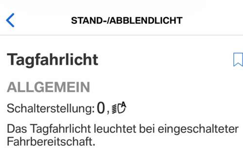

Hallo, ich habe ein ähnliches Problem. Habe seit Freitag einen 530xd 2020 g31. Nun zum Problem. Bei mir leuchtet im Display das grüne Standlichtsybol. Und zwar egal ob der Lichtschalter aus ist oder an. Aus der Bedienungsanleitung geht nur hervor, dass man das Standlicht nicht lange anlassen sollte. Wenn der Wagen aus ist, sind alle Lichter aus. Was hat das grüne Symbol Standlicht zu bedeuten?
Standlicht leuchtet ja auch wenn du den Wagen öffnest Büroräume Tür auf machst und erlischt sobald man ins Auto einsteigt ob von außen abschließt
@hansolo12
Das leuchtet immer, das Symbol, weil Dein Tagfahrlicht=Standlicht immer an ist.
@petaxl schrieb am 1. November 2020 um 09:48:03 Uhr:
@hansolo12
Genauso ist es. Auch bei Schalterstellung 0 ist dein Tagfahrlicht/Abblendlicht immer an.

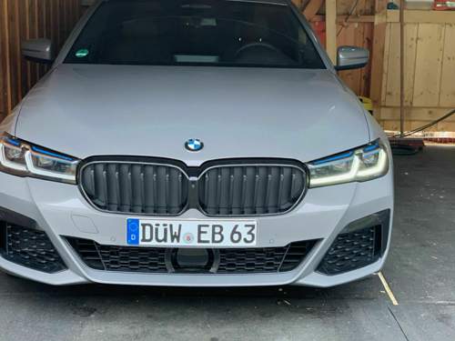

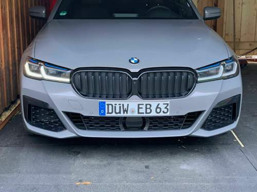

Das mit Parklicht wundert mich, da laut BMW Service Meister das bei allen rauscodiert worden ist
Bei meinem gehts, links und rechts.

@Novaii schrieb am 1. November 2020 um 13:09:53 Uhr:
Zu diesem Lack passt der Laserstreifen, sieht gut aus!
