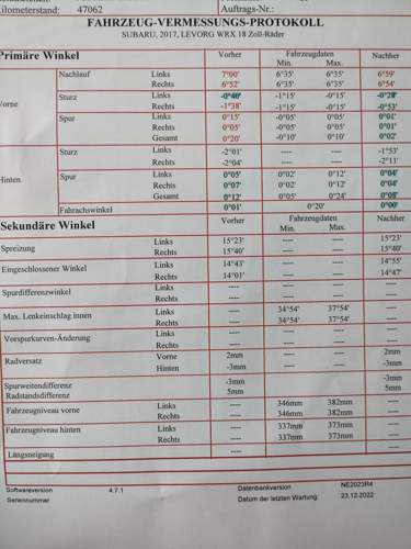

Problem behoben, 4 neue Reifen und etwas verstellt....
Img-20250423
Img-20250423
Leider sind die Werte im WHB aber etwas anders als auf dem Zettel angegeben...
Der Sturz ist z.B. mit -0°45' bis +0°35' angegeben
Ja, da sind die Werte etwas anders, allerdings ist das mit -0 45' +/- 0 35' angegeben (also -80' bis 10'😉, da ist er ja drin.
Der Nachlauf ist noch minimal zu hoch aber da kann man ja nur bedingt was machen.
Hauptsache das Ding faehrt wieder geradeaus und die Reifen fahren gleich ab.
PS: Die Yokos sind schon eine andere Nummer als die japanischen Dunlops 😉
Der hohe Verschleiss stoert mich nicht, das Auto wird recht wenig gefahren, da schmeiss ich die vermutlich auch nach X Jahren auf den Muell ohne auf die Mindestprofiltiefe zu kommen.
Ohoh, mein Fehler...
Ja, das sind +/- 0°35' und damit stimmen dann die Werte ja auch wieder überein...
Da war ich wohl zu doof zu lesen!
