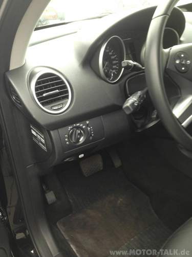

Liebe Gemeinde,
ich bin neu hier und stehe kurz vor dem kauf eines 300CDI BlueEFFICIENCY BJ. 12/2009. Rechts neben dem Schalter für die Beleuchtung befindet sich ein Stellrad für die Leuchtweitenregulierung. Das Fahrzeug hat laut Beschreibung Bi-Xenon mit Kurvenlicht. Normalerweise haben Fahrzeuge mit AIR-Matik doch eine automatische Einstellung. Oder sehe ich da was falsch.
Grüße Hotti

Da wird wohl die Beschreibung nicht stimmen oder die Bilder nicht passen.
Hallo, erstmal "Danke" für die Antwort. Die Bilder stimmen schon, die habe ich selbst gemacht. im Motorraum existiert auch der Hinweis auf die Hochspannung an der Lampeneinheit. Da werd ich wohl morgen nochmal nachfassen müssen.
Grüße Hotti

wenn das Fahrzeug Xenon-Scheinwerfer hat, dann hat er gesetzlich vorgeschriebenen die automatische Scheinwerferverstellung und die Scheinwerferwaschanlage. Der Schalter ist dann nicht vorhanden!!! Hat auch nichts mit der Airmatic zu tun. Würde lieber mal nachfragen, was da läuft. Evtl. Umrüstung oder Schalter nachträglich eingebaut?
Ralf

Richtig, eventuell war der Schalter defekt und es wurd ein falscher verbaut ;-)
Gibt tausende Möglichkeiten.

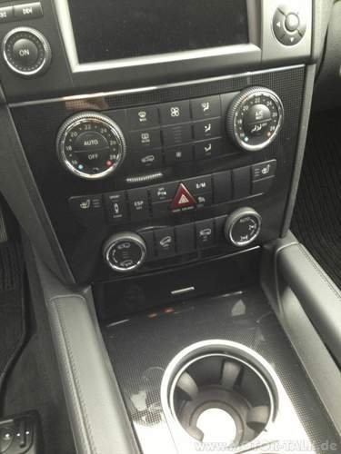

Ja hat er, hab ich ja oben geschrieben. Ich hab neben dem Lichtschalter einen Extra knopf für die Scheinwerferreinigung.
W164 Baujahr 11/2005
http://data.motor-talk.de/.../...20cdi-cockpit-5248154877560495591.JPG
