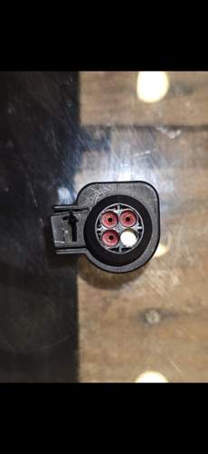

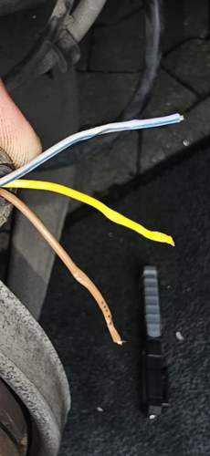

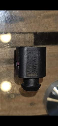

Hallo hallo Zusammen hoffe ihr könnt mir weiterhelfen habe beim Ausbau des Leuchtweiten Regulierungssensors hinten Links die Kabel aus dem Stecker gerissen bräuchte eure hilfe für die richtige pinbellegung kabelfarben der 3 kabel sind gelb , braun und weiß blau
Auto ist ein Audi a6 4g bj 2011 245 PS
Jetzt schon mal vielen vielen Dank für eure Hilfe

Pin1:braun
Pin2:gelb
Pin4:grau/blau
An den Gummitüllen wo die Kabel eingesteckt werden bekommt man den Stecker schlecht wieder dicht.
Besorge dir neue Tüllen für die Kabel sonst wird deine Reparatur nicht lange halten.
