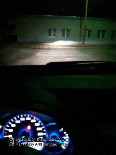

Der Thread ist zwar schon etwas älter, ich möchte euch aber gerne meine Erfahrungen mit den einzelnen Leuchtmitteln berichten.
Bei Kauf des Yaris waren vermutlich die Philips Longlife verbaut, die werkseitig von Toyota verbaut werden. Dann habe ich über Toyota Opti-White, Osram Cool Blue-Intense und Vosla +120 alles ausprobiert.
Derzeit habe ich "Sylvania ZXE" verbaut. Diese habe ich aus den USA bestellt und bin das erste mal auch mit der Lichtfarbe zufrieden. Alle anderen oben genannten hatten immer noch einen Gelbstich.
Was den Einsatz von diesen LED-Leuchtmitteln angeht, haben ein paar Bekannte und ich mal einen Test auf einer einsamen, wenig befahrenen Ladstraße gemacht. Der Unterschied ist schon beeindruckend. Und ich muss echt sagen, wenn die Scheinwerfer richtig eingestellt sind, blenden diese "Nachrüst-LED's" weniger, als die von Fahrzeuge, die serienmäßige LED-Scheinwerfer verbaut haben.
Auch auf die Frage, ob sie denn schon einmal angehalten wurden, haben die meisten das verneint, obwohl man gerade bei den Klarglasscheinwerfern das LED-Leuchtmittel sehr deutlich gesehen hat.
Was das Fernlicht angeht, kann ich einen deutlichen Unterschied zum Abblendlicht feststellen. We das der eine oder andere nicht kann, sollte man mal die Scheinwerfer überprüfen, ob die "Klappe" eventuell fehlerhaft ist.
Anbei mal ein Bild mit den Sylvania ZXE, die wirklich reinweiss leuchten, haben m.M. nach keinen Gelbstich. Und das auf dem Bild ist das Abblendlicht. Also ich bin mit diesen Lampen sehr zufrieden. Problem ist nur, das man sie nicht in Deutschland erwerben kann.
