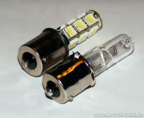

ich quäle mich nun schon einige Zeit durch Google und durchs Forum auf der Suche nach der Antwort auf die Frage:
Welchen Sockel weist das Leuchtmittel für den Rückfahrscheinwerfer auf?
Ich habe auch bereits das Thema zur Helligkeit hier im Bereich gelesen bin aber noch nicht zufrieden gestellt.
Ein Bekannter gab mir den Tip es würde dafür LED-Varianten mit hoher Lichtausbeute geben, konnte mir den Sockel jedoch auch nicht nennen.
Nun gestaltet sich eine Suche nach einer solchen LED-Variante ohne Kenntnis des Sockels natürlich schwierig.
Ich hoffe jemand kann mir die Antwort nennen.
Danke im Voraus.
Habe mir den Beitrag hier im Forum gerade nochmal durch gelesen.
Gehe ich recht in der Annahme, dass der erwähnte ba15s Sockel der korrekte ist?

ist eine normale Kugel-Glühlampe mit 21V verbaut, der Sockel nennt sich BA15s
LED Lampen kannst Du von der Lichtausbeute her vergessen, durch das Glas (Plaste) wird das Licht so komisch gebrochen, dass man keine richtige Ausleuchtung mehr hat.
Außerdem sowieso nicht erlaubt 🙂
Ich habe im Turnier ebenfalls Eine, nicht ganz "Regelkonforme" Glühbirne, drin 🙂 Gibt es aber nicht zu kaufen 🙂
BA15s, aber mit 55 Watt !
Bis jetzt ist mir das Rücklicht noch nicht "weggeschmolzen" 😁
Bevor die Elektriker oder Elektroniker wieder aufschreien, zwecks Kabelquerschnitt, der Strom kommt von der AHK Hauptversorgung mit 20 qmm Querschnitt, da passiert auch mit 55 Watt nüschts 😁
Wie Ihr seht, habe Ich auch starke LED ausprobiert, aber, da war die normale, gelbliche 21 Watt Glühbirne, besser.
Die LED ist zwar grellweiss, und nicht gelblich, aber die Ausleuchtung hinter dem Focus war einfach besch(zensiert)
Die ehemalige H3 dagegen, Brennpunkt nahezu wie die 21 W, macht richtig hell, bei gleicher Ausleuchtung.
