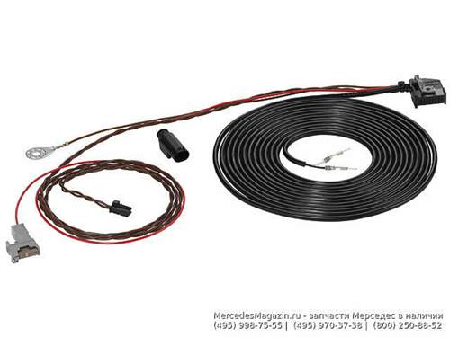

Hallo, in diesem Abschnitt des Forums hat sich leider länger nichts mehr getan.
ich würde mir auch gerne den leuchtenden MB Stern verbauen.
Benötigte Teile für den w205 und/oder c205 sind:
Stern A1668170316
Kabelsatz A2058204300
Steuergerät A2059001614
Hat jemand von euch diese Teile bisher schon verbaut?
Ich frage mich wo ich vom Kabelsatz die Signalleitung (den kleinen schwarzen Stecker im Bild) einstecken soll. Wo finde ich im Auto den Can-Signalverteiler?
