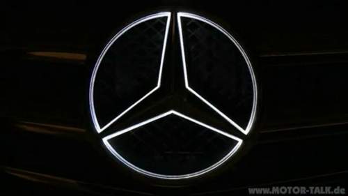

Hab das eben bei Facebook gesehen und finde das ziemlich toll... Weiß jemand was das kostet und ob das für den W204 erhältlich ist?
Leuchtender Stern <- Werbevideo
ohne Sinn, preislich nicht geschenkt aber dafür schön anzusehen
ich mache dann mal den Anfang.
Der beleuchtete Stern passt in einen Grill welcher einen Stern mit der Teile-Nr. A2048800023 eingebaut hat.
Zum Einbau wurde eine Zeit von ca. zwei Stunden benötigt.
Es müssen einige Kabel zum CAN-Verteiler, zum Sicherungskasten, zum Massepunkt und zum Grill verlegt werden.
Bei den Kabel zum Grill gab es eine besondere Herausforderung. Dieses verläuft durch den Sicherungskasten und dabei musste die Kabel-Durchführung getauscht werden.

Mal schnell nachgeguckt.
Beim 63er gibt es nicht wie beim Avantgarde-Grill einen separaten Stern und Träger. Das bedeutet erst mal nicht, daß die Umrüstung nicht möglich ist, sondern nur, daß ich nichts dazu sagen kann, ob der 63er Stern 1) überhaupt demontierbar ist und 2) wenn ja, welchen Durchmesser er hat.
Aber wenn ich das richtig sehe, dann hat der 63er Coupè Grill separaten Stern und Träger. Und die haben offensichtlich die gleiche Teilenr wie Stern und Träger des normalen Avantgarde-Grills. Und wenn dem so ist, dann sollte es möglich sein, den Funzelstern auf den 63er Coupè Grill zu montieren. Aussage aber ohne Gewähr...

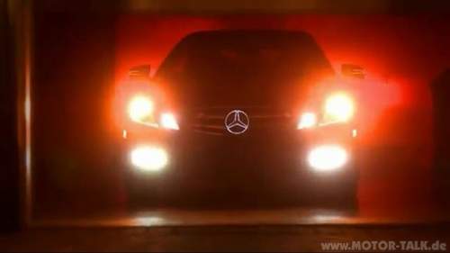

Anbei ein paar reale Bilder von einem Youtube Video
