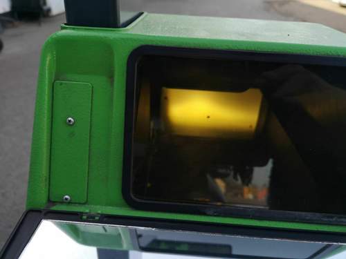

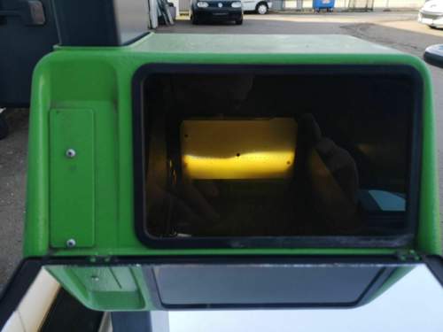

Guten Tag in die Sternenrunde,
ich habe eine Frage zu den Xenon-Scheinwerfern im MOPF.
Bei Kontrolle der beiden Scheinwerfer mittels Einstellgerät
zeigte der rechte Scheinwerfer ein Leuchtbild ohne Hell/Dunkel-Grenze.
Ich dachte zunächst, das würde am Leuchtmittel liegen, habe diese dann seitengetauscht
um zu schauen, ob der Fehler mitwandert.
Dieses passierte nicht.
An der Linse selber kann man von aussen keinen Defekt erkennen, auch die Streuscheibe
ist fest und von der Oberfläche einwandfrei.
Hat jemand schon einmal dieses Problem selbst gehabt?
Danke für Tipps und Anregungen.
Ralph
Leuchtbild intakter SW
Leuchtbild defekter SW
15 Antworten
Mal Fernlicht anmachen und schauen ob beide gleich aussehen. Falls ja, hängt die Klappe im rechten Scheinwerfer in der offenen Stellung fest.
Sieht rechts aus wie Fernlicht. Vermutlich ist die kleine Feder gebrochen, welche die Klappe in Abblend-Position zurückzieht.
Musst mal horchen, ob der Scheinwerfer klackt beim Umschalten. Wenn nicht, ausbauen und zerlegen.

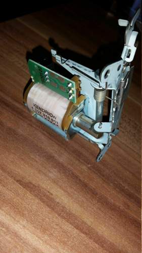

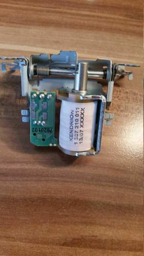

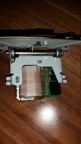

Das ist ein Elektromagnet, der die Blende/Klappe nach unten zieht, wenn man auf Fernlicht umschaltet. Eine Feder zieht die beim Abblenden wieder hoch und soll auch dafür sorgen, dass eben kein Dauerfernlicht leuchtet, wenn die Mechanik mal spinnt.
Ich würde da aber nicht selber drangehen, sondern lieber einen Experten beauftragen. Scheinwerfer sind feinmechanische Kunstwerke, einmal an der falschen Stelle herumgebogen und die Lichtverteilung ist im Eimer.
Hatte ich auch mal auf der Beifahrerseite. Deinen Scheinwerfer müsstest du ausbauen und vorsichtig zerlegen. Das man zum Elektromagneten ran kommt, muss so ziemlich alles ausgebaut werden. Wenn man schon dabei ist, baust du gleich die Linse aus und reinigst diese in hochprozentigem. Die Linse wird durch 3 oder 4 Blechnasen gehalten (kann man vorsichtig umbiegen). Am besten du lässt auch die Finger von der Chromschicht. Diese hat nämlich keinen Schutzlack und ist beim ersten rüber wischen weg. Das bedeutet das du mit Einweg Handschuhen und Mundschutz Arbeiten solltest.
Wenn du den Elektromagneten vor dir hast, kann man den Stößel vom Elektromagneten trennen. Beides wieder in Alkohol (Isopropanol, oder ähnliches) Reinigen und mit einem dünnflüssigen Öl vernetzten. Hier nicht mit dem Öl übertreiben, da du sonnst das überschüssige Öl wieder auf der Linse hast. Den Elektromagneten kann man super mit einem Wattestäbchen Reinigen.
Vor dem Einbau in umgekehrter Reihenfolge, empfiehlt es sich den Magneten mit Stößel und Klappe zu testen. Alleine schon, um das Öl etwas abzustreifen, würde ich den Magneten sehr oft betätigen. Labornetzteil verwenden, oder Spannung am Stecker messen und mit Batterien arbeiten.
Ach ja, Sikaflex würde ich nicht verwenden. Verwende eine Butylrundschnur Ø 5-6mm von 3M. Die alte Masse so gut wie es geht entfernen, die neue reindrücken. Dabei habe ich die neue mit einem Föhn warm gemacht, bevor ich die Scheibe reingedrückt habe.
Falls alles funktioniert, wie es soll, wird höchstwahrscheinlich der betroffene Scheinwerfer schneller Arbeiten als der andere. Dies ist aber normal und wird sich mit der Zeit geben. Auf den Bildern siehst du den originalen Elektromagneten mit Stößel und Klappe. Viel Spaß
1
2
3
+2
Super Anleitung, aber: Niemals Öle etc. im Scheinwerfer verwenden. Darin wird es sehr warm, das Öl verdampft und schlägt sich von innen an der kältesten Stelle nieder, der Abdeckscheibe.
Besser: Silikonfett oder Bremszylinderpaste.
Deshalb schreib ich "nur vernetzten". Mit dem Fett wird es nix, da bei dem kleinsten Widerstand der Stößel schwergängig wird, oder stecken bleibt bzw. gar nicht erst los geht. Außerdem wäre mit die Gefahr zu groß, dass das Fett mit der Zeit verdreckt und somit wieder Fremdkörper auf der Gleitfläche hätte. Da nehme ich die Verdampfung in kauf. Bei mir hält das ganze nun 3 Jahre und die Ausleuchtung ist optimal.

Das Originalfett war nicht mehr am Stößel, sondern seitlich und ist hart geworden. So genau hab ich nicht nachgesehen und ehrlich gesagt weis ich es auch nicht mehr. Ich konnte halt im zerlegten Zustand (vor der Reinigung) definitiv nachweisen, dass der Stößel sich nicht mehr bewegt.
Den Scheinwerfer hab ich mit einem Heissluftgebläse/pistole geöffnet. Backofen würde ich nicht machen
