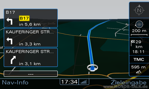

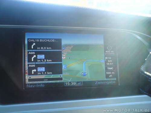

hatte heute eine unheimliche Begegnung, bzw das Navi Plus (mit Festplatte) meines A4 MJ 2010.
Hallo zusammen,Und zwar folgendes, vielleicht kennen einige von euch die B17 zwischen Augsburg und Landsberg. Bei dieser Bundesstrasse gibt es seit einiger Zeit einen neuen Streckenabschnitt, ein gutes Stück weg von der alten Führung (ca 500m).
Dieser "neue" Teil der Strasse war bisher nicht im Kartenmaterial meines Navis.
Heute allerdings navigierte mich das Navi über diese Strecke, obwohl die Strasse nicht auf der Karte abgebildet war, nur eben die Strecke wie diese verläuft, aber seht selbst im Bild.
Fahre die Strecke öfters, auch schon unter Navigationsbedingungen.
Kann es deshalb sein, das sich das Navi die neuen Strasse merkt??
Grüßle Jürgen

Weder 1. noch 2. behaupte ich mal.
Auf dem Bild vom TE ist nämlich zu erkennen, dass das Navi zwar dank GPS die aktuelle Position des Wagens auf der Karte korrekt darstellen kann, aber dennoch eigentlich nicht weiss, wo es sich wirklich befindet. Zu sehen an der linken unteren Einblendung mit den 3 Strichen.
Die darüber befindlichen Wegeangaben beziehen sich nur auf die nächsten folgenden Straßenpunkte, die das Navi anhand der aktuellen Position "mitten im Nirgendwo" vorherberechnet.
Es ist also weder lernfähig noch sonst irgendwie "intelligent", es zeigt lediglich die logischen nächsten Abzweigungen an.

Na das werd ich das nächste mal genauer beobachten, aber ich hätte gesagt das es nicht den direkten weg zum nächsten "bekannten" Wegpunkt anzeigt sondern auch die Kurve davor. Kam nur nocht früher zum fotografieren.
Das mit den 3 Strichen ist klar, schliesslich hat das Navi auch keine göttliche Eingabe wie die Strasse heissen soll, ausser eben durch ein Update.
Ich kenne die B17...🙂 Und nein, das Navi lernt hier nicht, es versucht einfach die nächste sinnvolle Strasse zu finden, war bei mir vor kurzem auch so auf dem ähnlichen Abschnitt.

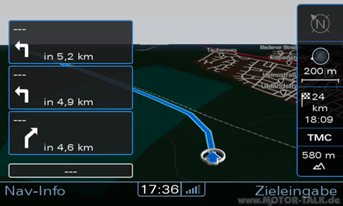

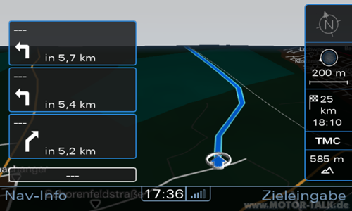

So Leute, bin erst letztens mal wieder die B17 gefahren (mit aktiver Navigation) und siehe da, nicht der direkte Weg bis zum nächsten bekannten Wegpunkt wurde angezeigt, sondern die Strasse wie diese wirklich verläuft. Automatisch nimmt das Navi nicht die Strecke 🙁
Siehe Bilder.
Grüßle Sirius
