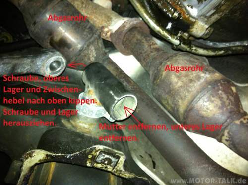

hallo
müsste bei meinem 200d das gummilager
im lenkzwischenhebel erneuern
da bei der jählichen überprüfung gesagt wurde
der hebel hätte luft (zuviel spiel)
jetzt habe ich da gerade im wis gelesen
dass man da ein spezialwerkzeug braucht
einen auszieher und ein einpresswerkzeug
das ich lieder nicht habe
hat den gummi auch schon mal wer ohne
spezialwerkzeug gewechselt ?
bzw.: gibt es wo eine anleitung dafür wie man das
teil auch ohne spezialwerkzeug wechseln kann ?
gruß
fenster

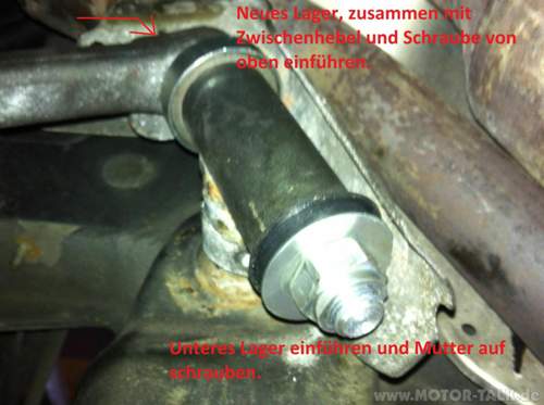

Hier hab ich noch ein paar Bilder. Ist also echt kein Hexenwerk...
Motor-anheben
Lager-ausbauen
Neues-lager-eingebaut

Erst mal zum Zusammenbau (siehe 1. Bild): Die 3 mm dicke U-Scheibe Nr. 3 mit 17 mm Bohrung und 30 mm Durchmesser muss unter den Lenkhebel Nr. 2 (und nicht unter dem Schraubenkopf Nr. 1 über dem Lenkhebel.)
Und dann zum Quietschen: Hier (Link) im YouTube-Video hört man ein solches Quietschen.
Beim MB-Originalteil ist eine Buchse im Gummi und die "Lagerbuchse" dreht sich darin. Nachbau-Teile sind oft ca. 0,8 mm zu kurz, das Originale von Mercedes ist 49,5 mm lang. Durch die kürzere Länge der Nachbaubuchse wird diese im Gummi geklemmt und verursacht das Knarzen, weil sich der Gummi in der Aufnahme dreht und dort nicht fest ist.
