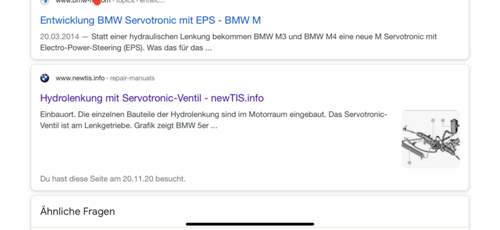

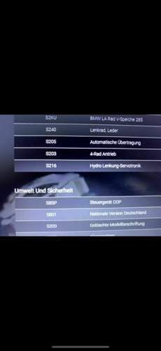

Hast du die Hydraulischen Servotronik SA216 verbaut?
nein, Hydraulische Servotronik SA216 hab ich nicht
SA216 heißt offiziell Servolenkung-Servotronic, hat mit Hydraulik null zu tun.
Du hast also nen kleinen schwarzen Servoölbehälter im Motorraum?
Ich würde das Fzg für eine genauere Diagnose mal vorne komplett aufbocken und die Lenkung ohne Zündung prüfen ob die überall leichtgängig ist oder in der Mittelstellung hakt oder sowas.
Könnte an der Lenkung selbst liegen, den Domlagern oder den Gelenken des Lenkgestänges zum Lenkrad.
Sorry, aber ganz genau heißt sie Hydro Lenkung Servotronik.
Ich muss da rommulaner zustimmen. Die Lenkung im E9X ist elektromechanisch. Außerdem war bei den 4-Zylindern der SA216 bis MJ09 Serienausstattung. Ergo besitzt der TE die Servotronik.
Eben nicht, steht im SA Katalog vom BMW ETK im ASAP so drin und im Prospekt ebenso.
Es gibt keine Hydraulische Servotronic, würde ja hydraulische elektrische Lenkung heißen wenn man es übersetzt...🙄
Ok, dann habe ich mich vertan und habe nicht auf die Typenbezeichnung geachtet. Dann wurde das Falsch übersetzt. Bei der Abfrage meiner Ausstattung beim E90. Bei mir gibt es auch nicht das ESP Steuergerät bei mir macht das alles das JBBF. Ich habe eine Servolenkung mit elektrisch Unterstützung.
