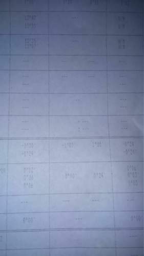

Hallo. Hatte letzte Woche Samstag n Wildunfall mit ca 120 auf der Autobahn (totes Reh lag auffer linken Spur). Seit dem zieht das Auto nach links und das Lenkrad steht nach rechts. Angeblich Spurstange ausgeschlagen laut Gutachter, also getauscht weiterhin Spiel in der Lenkung links . Gestern neu eingestellt, Lenkrad stand minimal nach rechts, Auto zieht nach links. Nach 30 km mit Stadtverkehr und rangieren stand das Lenkrad wieder ca 30 Grad schräg nach rechts, Auto zieht wieder böse nach links. Beim bremsen zieht das Auto dann nach rechts und das Lenkrad geht nach links. Beim lenken ist auch eine deutliche Verzögerung zu merken bis das Fahrzeug reagiert.

Auto hab ich 2 mal vermessen. Hier die Werte nach der ersten Einstellung und danach von der Korrektur des Sturzes. Aber ist halt mit Luft in der Lenkung nicht wirklich gut das einzustellen. Problem ist das der Gutachter sich die Sache 10 Minuten angeschaut hat und meinte das n Reh keinen Schaden macht...

Mein Problem ist halt das die Lenkung ein Eigenleben hat. Mal steht das Lenkrad leicht nach rechts. Dann stark. Man hat n hohes Lenkungsspiel, heißt erst passiert garnichts und ab einen gewissen Punkt kommt die Lenkung extrem. Aber bei dem schlag den es gegeben hat wundert es mich nicht das was krumm wäre...

Vermessen hab ich selber (gelernter kfzler) Aber vermessen mit Luft in der Lenkung ist ja irgendwie witzlos(merkt man ja schon wenn man am linken Rad wackelt), nur da der Gutachter ja unbedingt ne neue spurstange wollte und wir aufs Auto angewiesen bin da kein Bus oder ähnliches zur Arbeit möglich ist, wollte ich uns nicht unbedingt noch die Reifen versauen.
