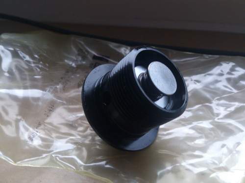

Ein Arbeitskollege meinte zu mir das in den holschrauben Drossel Ventile drinnen sind. Und er es schon hatte das neu pumpen verreckt sind weil die nicht aufgemacht haben. Eine kost 25€ für den Preis muss fast ein Ventil drinnen sein.
Welche Hohlschrauben?
A1639900363
Hab heute die Schlauchschellen ersetzt gegen Normale. Hat leider nichts gebracht.

Da sich mein "Problem" nicht mit dem Ölstand korrigieren lies habe ich weiter gehandelt. Hab jetzt den Zulauf Schlauch neu Bestellt. Und mal ein Lenkungsdämpfer Ventil. Um mir das an zu schauen. Hab mal ein Paar Bilder gemacht. Werde mir mal noch einen Zweiten Bestellen da ja 2 Verbaut sind. Dabei das Öl und den Schlauch wechseln. Wenn es was neues gibt melde ich mich wieder 🙂
Ventil
Ventil
Ventil
