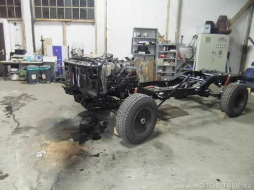

Hallo Zusammen,
Ich bin gerade dabei einen Chevrolet Blazer neu aufzubauen.
Nachdem alles komplett demontiert wurde, bin ich gerade dabei, ihn wieder zusammen zu bauen.
Das Originale Fahrwerk wurde durch ein 6" Fahrwerk von Rough Country ersetzt, inkl. gekröpftem Lenkkopfhebel. Und genau da habe ich ein Problem und bräuchte eure Hilfe.
Die Spurstange ist alles andere als waagrecht und extrem schräg.
Dies habe ich bei anderen Höherlegungen noch nicht gesehen.
Was habe ich denn falsch gemacht bzw was für Lösungsmöglichkeiten gibt es?
Denn so ist es nicht wirklich möglich zu fahren, da die Kräfteverteilung besch***** ist und es sogar zum blockieren kommen kann )-:!
Zur Verdeutlichung ist das Bild angehängt.
Vielen Dank für eure Hilfe....Flo

Hier das Bild..
Chevy
erstmal ein ?!?!?!! von mir.
Sollte da nicht normal ein neuer Pitman arm mit rein? Also ab 4 Zoll braucht mer den doch dacht ich? Dass de so kan Spass am fahren hast kann ich mir vorstellen!
Also von der Achse her sollte da ein Lenkhebel ran der um die 6 Zoll höher iss.
Siehe Tante Google: http://s3.amazonaws.com/dpi_sp_images/products/100751/S97DA60.jpg
So sollte das aussehen!
War wohl ein recht "günstiges" Fahrwerk?

Ahso....ein neuer (gekröpfter) Lenkarm wurde natürlich verbaut, trotzdem sieht das so sch***** aus.
Hat sonst noch jemand ne Idee was ich falsch gemacht haben könnte?!
Bin echt planlos....
Gruß Flo
Es müste noch stärker gekröpfte Lenkarme geben. So kannst Du damit nicht los;beim ersten richtigen Verschränken reißt Dir das Geraffel auseinander. Bei meinen M1008 ist das durch einen Klotz gelöst, der Zwischen Achse und Lenkarm mit entsprechend längeren Stehbolzen geschraubt wurde.

Ist schon klar! 🙄
Aber vielleicht kann man einen entsprechenden Kltz, wie von mir beschrieben, anfertigen und so die zu geringe Kröpfung entschärfen! 😉
