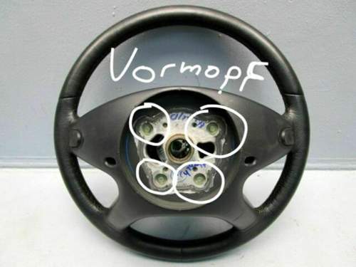

Hallo an alle aus Berlin,
muss das Thema Lenkrad tausch nochmals aufgreifen
Ich fahre einen ML63 AMG VorMopf und möchte fragen ob ich Plug and Play das Lenkrad aus dem Mopf einbauen
kann .also das Lenkrad aus als Anhang in meinem Post ,wie es hier schon gepostet wurde. Irgendwie habe ich nicht wirklich verstanden
ob es nun ohne grossen aufwand geht.
Liebe grüsse

ja geht plug and play
Hi Jeti danke für die schnelle Antwort .
Es macht mich nur ein wenig stutzig schau mal die Bilder im Anhang
die weiss umrandeten sehen aus wie Schleifkontakte Rückseite des Lenkrades
sind Irgendwie verschieden angeordnet das macht mich ein wenig stutzig oder macht das dies nichts aus???
Also es sieht so aus als ob beim Kopf Viereckig angeordnet ist und am VorMopf eher wie eine Raute.
LG
Mopf
VorMopf
Passt 1:1 plug&play!
Dieses Indiz im Foto ist nicht Relevant.
LG
MüSLüm
