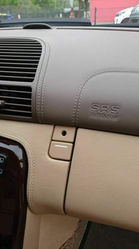

@rekordverdaechtig: "Auf der Taste der Handschuhfachöffnung hatte sich der Softlack von allein (!) nahezu vollständig abgelöst, herrlich, sauber und glatt jetzt. "
Sauber und glatt, aber jetzt auch weiss!? 😁
VG
Nein, @Harry144 -
original beige - great!!!
Viele Grüsse
Jens

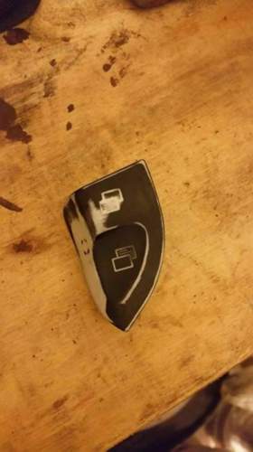

beige ist java
Hier der Beweis das die Tasten weiss werden wenn man falsch reinigt 🙂
Taste Lenkrad

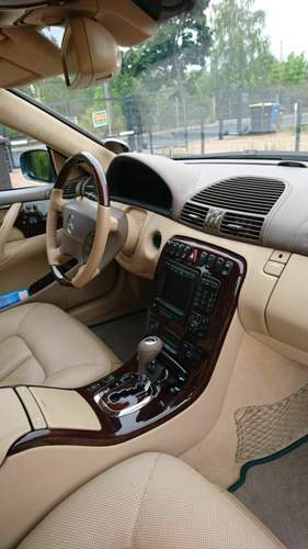

ich sehe auf dem Bild keinen Garagentoröffner. Laut Ausstattungsliste müsste der 600 den aber in Serie verbaut haben. Beim 500er kostete der 406, 00 DM zusätzlich.
Viele Grüsse
Jens
@C215 schrieb am 7. August 2020 um 14:31:18 Uhr:
@rekordverdaechtig schrieb am 4. August 2020 um 17:37:13 Uhr:
Nein, @Harry144 -
Viele Grüsse
Jens
Ja,
in der Tat, einen Garagentoröffner hat mein 600er nicht.
Er ist ja nach Frankreich gegangen (und nach kurzer Zeit wieder nach Deutschland gekommen).
Möglicherweise haben die dort andere Frequenzen, weshalb selbiger dort nicht funzen würde...
Viele Grüsse
Jens
PS: Was ich in der Mittelarmlehne drin habe, siehst du aber nicht, oder doch? 😉
Da sollte auf jeden Fall ein Öffner ran. Die drei schönen Noppen am Spiegel solltest Dir noch gönnen.
@C215 schrieb am 7. August 2020 um 14:48:13 Uhr:
"Noppen"?
Sind das nicht Tasten?
Haste dir wohl wegen der Haptik auf "Noppen" für ein Schweinegeld umbauen lassen, hä!? 😛
Viele Grüße
Jens
Ja es sind so runde Tasten in Noppenform. Wunderschön und ein Traum drauf zu drücken.
kann es sein dass die Bedieneinheit für den fond im C215 auch mit softlack ausgestattet ist?
