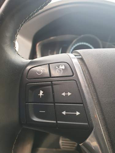

XC60 Bj. 2015, 86.000 km Ist es normal, dass die oft benutzten Tasten nach dieser Laufzeit bereits abgegriffen sind. Zuerst die Fensterheber-LED´s, jetzt die Tasten.

Also bei meinem XC60 aus 2013 ist auch nur das Plus-Zeichen abgenutzt, alle anderen Tasten sind wie neu. Ich denke, das kann deshalb nicht vom Reinigen kommen., sonst müssten auch andere Tasten angegriffen sein. Ich denke, das ist bei mir die häufige Benutzung, wobei bei mir auch der Daumennagel beteiligt ist (wenn ich die linke Hand am Lenkrad lasse und mit der Plustaste beschleunigen will), evtl. verbunden mit Schweiß, Brain hat die Chemische Zusammensetzung ja schon angesprochen. Irgendwann werde ich von der Taste die restliche Farbe noch entfernen und irgendwie ein Plus wieder anbringen (Aufkleber ... oder Schablone drauflegen (Negativ oder Positiv) und Lackieren.

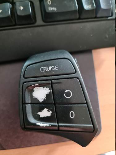

Soweit ich weiß sind die Tasten im Urzustabd helles Plastik, das Licht durchlässt. Das wird dann schwarz lackiert, wobei der jeweilige Tastenaufdruck ausgespart (maskiert) wird. Dort kann dann die Beleuchtung durchscheinen. Der Lack ist leider wie bekannt nicht von unbegrenzter Haltbarkeit, meine Beobachtung ist, dass er eher mechanisch beschädigt wird (Fingernägel) und UV Strahlung auch beteiligt ist. Bei mir zieht dieser Lack auch an anderen Stellen jetzt kleine Blasen und löst sich dann ab bzw kann abgezogen werden.
