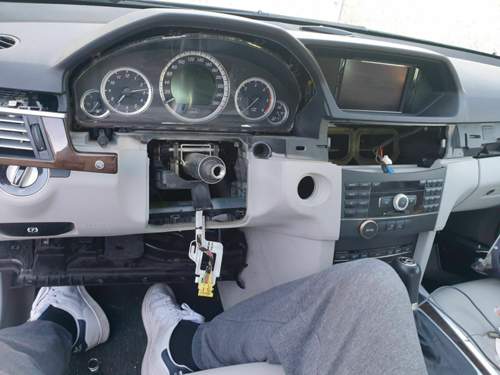

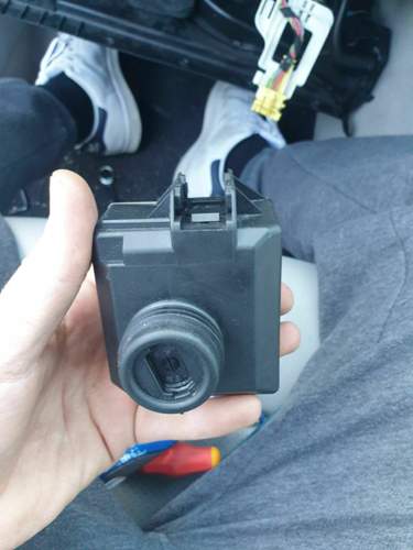

Hey Leute
Hab Heute mal das Schloss ausgebaut und mit Kontaktspray und Bürste gereinigt.
Genau 71x getestet und jedesmal funktioniert.
Mal schauen, ob ich die Hilfe der Reperaturexperten noch brauchen werde.
Bisschen verwirrt bin ich nur hinsichtlich Ursache. Beim EZS oder ELV ist die Frage.
Dieser kleine Stellmotor beim ELV hat eigentlich bei leichter Gegenuhrzeigerumdrehung immer funktioniert. Nur beim Geradeeinstecken nicht. Man hört ja, dass wenn dieser nicht mehr arbeitet, es gar nicht mehr geht. Egal ob Druck bei Nullstellung nach links gegeben wird oder nicht. Daher meine Vermutung beim EZS.
Naja, mal schauen obs morgen auch noch geht.
Zu- und Aufsperren per Funk geht immer noch nicht. Nur über Infrarot an der Tür.

Moin, mich hat es auch erwischt. Der ELV Motor hat das zeitliche gesegnet. So weit, so gut.
ELV hab ich ausgebaut. Jetzt zu meinem Problem.
Wie bekomme ich die 4 Stifte aus dem ELV Gehäuse? Das sind ja anscheinend Spannstifte.
Kann jemand helfen?
