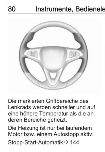

Das war beim Corsa D so, der E (02/2015) meiner Frau ist rundum beheizt. War darüber sehr erstaunt und positiv überrascht. 3 und 9 Uhr stärker Rest schwächer.
https://www.opel.ch/.../...a_kta_2764_3_de_eu_my16_ed08_2015_14_de.pdf
Seite 79/80
In der Anleitung steht nicht das das Lenkrad vollständig, wenngleich unterschiedlich, beheizt wird.
@Astradruide schrieb am 8. November 2018 um 12:57:45 Uhr:
Also ich verstehe die Beschreibung des Fotos Seite 80 wie folgt, markierte Bereiche + andere Bereiche, beide unterschiedlich stark beheizt sind 100%, ergo rundum.
Du denkst, die anderen Bereiche, die markierten sind ja definitiv beheizt, sind nochmals in Teilbereiche gegliedert, die nicht beheizt sind.
Möglich, erfühlen lässt sich dies jedoch bei unserem Corsa nicht. Es ist eher das Gegenteil, egal welche Stelle man rundum anfasst, es fühlt sich alles (unterschiedlich) warm an.
es gibt nur einen einzelnen stromkreis. also geht es entweder ganz oder garnicht. ausserdem gibt es einen regelkreis. wenn auf position 0900 und 1500 30°c erreicht werden ist alles OK.

Die Temperatur der Lenkradheizung wurde zurück gefahren. Grund: Das Leder hatte auf Dauer Probleme mit den hohen Temperaturen! Es hat sich quasi in seine Bestandteile zerlegt.
Daher wird das Lenkrad bei neueren Modell, auch z.b. im Astra nicht mehr so warm.
