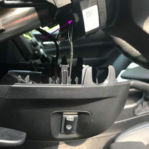

Ich hole das Thema aus 2015 noch mal hoch und muss @rosswell leider widersprechen. ;)
Jeder, der z.B. die Fahrerassistenzsysteme ab Werk hat, könnte die Heizmatten bereits im Lenkrad verbaut haben.
Auch in meinem Fall " F22 - M240i " war die Nachrüstung der Lenkradheizung ohne weiteres möglich.
( Zeitaufwand ca. 5 Minuten für den Einbau + 5 Minuten für die Codierung )
Teile:
- Verkleidung Lenksäule unten, mit Lenkradheizung: Teilenummer 61319219551 ca. 48€
- Taster Lenkradheizung 1er 3er 4er 2er "LCI": Teilenummer 61319384363 ca. 51€
Nochmal an alle, in 99% der Fälle so die Drähte nicht verbaut!

@>1< schrieb am 20. August 2017 um 21:34:17 Uhr:
Beim 4er eines Kollegen das gleiche Spiel: Vibration war schon vorhanden, nachgeschaut: Heizung ist verbaut. Nur keine Taste da und Codierung fehlt.
