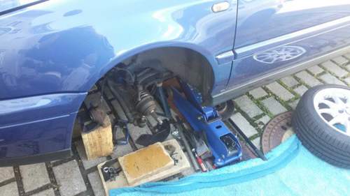

@ Ronny: Kann man das zuverlässig prüfen ohne spezielles Equipment?
Das mit der Bremse werde ich auch noch überprüfen, wenn das Auto aufgebockt ist. Wobei ich mich da wundere, warum beim Bremsen alles vorbildlich ist.
Hallo, ich würde mal aufgebockt gas geben. Ruhig mal laut Tacho im 3. oder 4. Gang bis zum Vibrieren gehen. Mal mit und ohne Räder. Wenn das vibrieren ohne Räder weg ist, liegt es an den Rädern !
Wichtig : ganz sicher aufbocken ! Nicht, dass das Auto bei den Drehzahlen von den Böcken fällt ! ( Handbremse ! ) Puppimaus

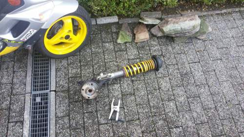

Heute mal gemessen mit einer 0,01mm genauen Messuhr.
Zuerst die rechte Seite, Beifahrerseite.
Bremsscheibe, ~10mm vom Rand: 0,05mm maximaler Ausschlag.
Nabe, soweit wie möglich Rand gemessen: 0,03mm maximaler Ausschlag.
Dann zur Fahrerseite:
Bremsscheibe, ebenso 10mm vom Rand: 0,10-0,11mm Ausschlag
Nur die Nabe: 0,07mm
Dann auch mal radial die Nabe geprüft ("Hüpft" die?): 0,03mm
Wird wohl die Nabe n Schuss weg haben..
Du bist ein Jahr damit rum gefahren?

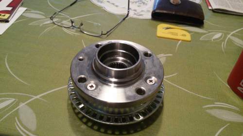

Radlager und -nabe sind getauscht/erneuert.
Neue Nabe hat Schlag 0,02mm (Pessimismuszugabe!). Mit Bremsscheibe sind es 0,03mm (10mm vom Rand der Scheibe gemessen).
Auf die Straße und: Es zittert noch immer bei 100.
