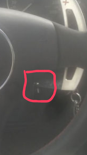

Hast ein Bild ??
Gerade nicht zur hand. Google mal 4b rs6 schaltwippen. Hast du das lenkrad so schon gekauft? Weil diese riesen wippen werden meistens auf die originalen geklebt. Schau mal nach ob du nicht eh schon die originalen hast
Sind die Wippen etwa angeschraubt? Noch längere Schrauben waren wohl nicht zur Hand? Ohje...
20160502-111132
Haha ne das ist der Knopf von mein Schlüssel
Aber um die wippen ging es nicht ???
Also ich hab mit odis den lenkwinkel angelernt. Aber das esp lässt sich nicht anlernen. Kann es am schleifring liegen. Und ich hab aufeinmal Seidem der schleifring vom rs6 drin ist richtig viele Fehler im Motor Steuergerät. Hängt das zusammen ?
Um das ESP zu aktivieren musst Du aber auch ein Stück fahren!
Hättest mal besser den originalen Schleifring drinn gelassen und nur die Schaltwippen abgeklemmt.
Ich hatte auch Schalttasten und habe das komplette alte Lenkradinnenleben in das mit Schaltwippen gebaut und musste nur die Schaltwippenkabel an die Kabel der Ehemaligen Schalttasten umklemmen.
Aber bitte,macht es doch komplizierter als nötig!
Ja hätte 🙂 Bau den orginalen morgen ein. Wie lernt man esp an? Bin Stück gefahren ??,
So sehr komisch Sicherung 34 War kaputt die von der motorsteuerung. Hab sie gewechselt und dann ging die Abs Lampe wieder an und aufeinmal esp und Abs leuchte aus. Sicherung ist noch ganz. Was kann das sein ???
