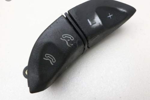

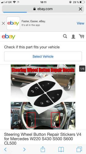

Hab grade eine interessante Sache gefunden, das Problem kennen wohl alle
https://www.ebay.com/.../264236040096?...
Das sind aber nur Aufkleber.
Ob man sich sowas antun sollte?
Ich habe meine Tasten vorsichtig von dem " Softlack" befreit und bin mit dem Ergebnis sehr zufrieden.

Prima Idee. Bei unserem W220 sind diese Tasten trotz niedriger Laufleistung des Fahrzeugs bereits klebrig und abgenutzt. Lassen sich die Tasten einfach tauschen?

Das sind wohl keine kompletten Tasten sondern Aufkleber

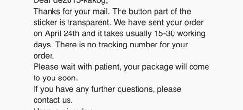

Ja aber ist doch egal das es Aufkleber sind - das sieht man doch nicht - neue Tasten sind bei 500€
Muss man die Farbe entfernen , dann aufkleben , dann soll ( ist China / könnte Finte sein ...haha )
Somit sollen die Zeichen auch durchleuchtet werden - aber mal sehen - 3€ hab ich mal bestellt - ich berichte dann - die Zeichen sollen transparent sein - also laut Aussage -
Das dauert 4-6 Wochen - wenn ich die habe , gebe ich kurzen Bericht
Warum so ein Theater veranstalten? Einfach den Softlack runter machen und das Thema ist erledigt. Sieht aus wie neu, kostet nix und bleibt auch so.

Hier also nochmal bestätigt- also ich werde die komplett oben entfärben - das geht ja ohne den Lack sehr einfach - eine weiße Fläche - und sauber ankleben - dann sollte das funken - hoffe ich - es wird ausdrücklich auf die Transparenz der Knöpfe hingewiesen.. mal sehen.
Naja wenn die Farbe ab ist dann ok. Aber wenn sie nur klebrig sind dann ist die Farbe ja in Ordnung. Hab bei mir auch den Lack runter gemacht und die Tasten sehen aus wie neu.

Genau so 😁 - wenn einmal etwas Farbe weg , hast du schon verloren - das ist ganz billige Verarbeitung-ist wie bei Seat und skoda - ich habe nie gute gebrauchte gefunden - bei Mercedes hier abgefragt - das war irgendwas mit 480€ - also versuche ich es mal mit den 3€ Stickern - mal sehen - manchmal ist man echt überrascht
Nur vom Knibbeln geht die Farbe nicht ab. Das passiert beim Rubbeln mit scharfen/falschen Reinigungsmitteln.
Und nein die Verarbeitung ist okay und durchaus sinnvoll, ausser man hätte damals gelasert. Der Softlack war halt nicht ausgereift, aber das hat ja 15 Jahre gedauert bis sie das gelernt haben. 🙂
Diese Aufkleber sind eine Schande. Man sieht dort, dass die nicht durchgefärbt sind (geht ja auch schwer) und somit haben sie weisse Ränder. Besonders bei schwarz nicht schön. Aber jeder wie er will. 🙂
