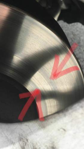

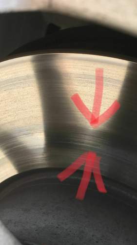

Vor einem halben Jahr, ca. Vor 10‘000km haben wir die Bremsscheiben und Klötze bei meinem E91 Jg. 2006 325I (vorne) durch neue ATE-Scheiben und Klötze ersetzt.
Alles wurde fachmännisch durchgeführt, alles sauber gereinigt, die Auflageflächen, Gleitbolzen, Sattelteäger usw.
Nach und nach fing das Lenkrad mehr an zu flattern bei mittelstarken bis starken Bremsvorgängen.
Der grosse Querlenker und die Stabilisatoren wurden bereits gewechselt, das Problem wurde dadurch leider nicht behoben.
Im Anhang findet ihr Bilder vom Bremsbild der beiden Scheiben vorne. Dort wo die Markierung ist ist auch die thermische Verfärbung, dort wird es ca. 120 Grad heiss (auf beiden Seiten identisches Verhalten). Am oberen Rand der Scheibe wird es nur ca 60-70 Grad heiss.
Hat jemand von euch einen Vorschlag oder Idee wie das zustande kam und wie ich am besten bei der Reparatur vorgehe?
Da neue Bremssättel von ATE nur ca 70€ kosten das Stück kann ich mir auch vorstellen einfach direkt alle Radlager/Naben, Bremssättel, Scheiben und Klötze noch einmal neu zu kaufen und alles zu montieren. Damit die neuen Scheiben nicht auch wieder über de Jordan gehen nach 5-10‘000 km.

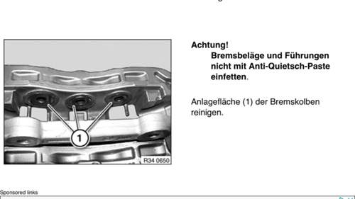

Die Sättel können nicht gleiten. Vermutlich Fett oder Plastilube auf die Sattelschrauben gemacht und mittlerweile sind die Führungsgummis voll damit etc. Also neue Führungsgummis einbauen! Sattelführungen nicht fetten. Prüfen ob sich der Kolben leicht zurückdrücken lässt.
Und dann Original BMW Scheiben einbauen und das Problem taucht nie wieder auf.
Ja, das ist der Fehler. Viele denken, dass die Füherungsschrauben eingefettet werden müssen. Das stimmt aber nicht. Im TIS steht explizit N I C H T einfetten, aber auf Youtube schmieren die Jungs da alles hin, von Fett, bis Bremsen Anti Quietsch Paste
Montagefehler, auf keinen Fall Fett oder Bremsenpaste an den Schiebestücken verwenden. Radlagerspiel kann auch schon 0,01mm zu viel sein.
auch mal die Gummi-Führungshülsen aus dem Sattel rausdrücken und prüfen, ob die Bohrungen dahinter "quellen". Gerade Alu-Sättel neigen dazu. Dann so reinigen:
https://www.youtube.com/watch?time_continue=32&v=Vft9UBJsQaw
Zum Thema ATE: eher früher als später waren auf meinen Fahrzeugen ATE-Bremsscheiben nach der ersten stärkeren Autobahnbremsung krumm. Verbaue mittlerweile nur noch Original-Scheiben. (Obwohl die angeblich auch von ATE und Konsorten gefertigt werden und nur noch der BMW/Opel/VW-Stempel reinkommt ...😉)
