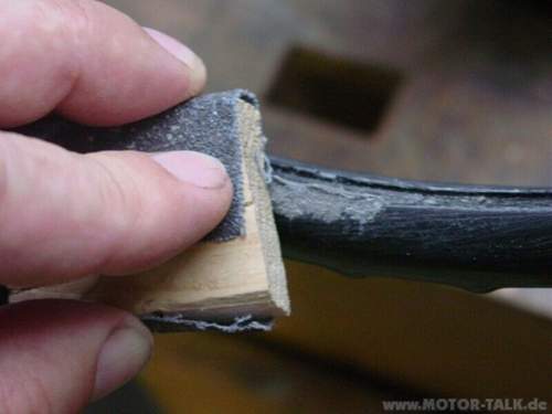

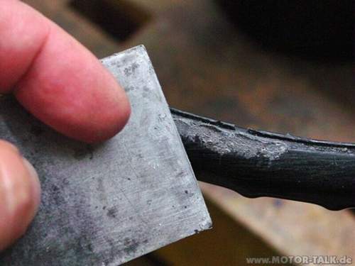

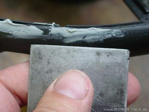

Ich habe noch ein wenig an den Kerben gearbeitet. Es sind eigentlich gar nicht so viele.
    1. Die Oberfläche wird mit 180er Papier stark aufgerauht und enfettet.
    2. 2K-Urethanmasse wird mit einem Spachtel in die Kerben und Schnitte gedrückt.
    3. Mit 180er auf Klotz wird geglättet. Wichtig ist, daß ein sauberer Rand zu der Aufnahmenut für den Rimblow-Schalter entsteht, denn da soll später ja das neue Dekorelement anschließen.
    4. Die groben Kratzer werden mit 2K-Epoxypachtel ausgeglichen und naß geschliffen.
    Danach wird dünn schwarz grundiert um eventuell noch vorhandendene Formfehler aufzuspüren.

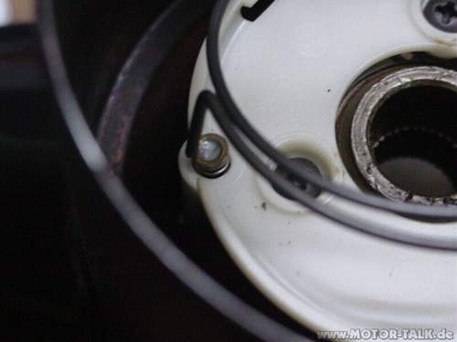

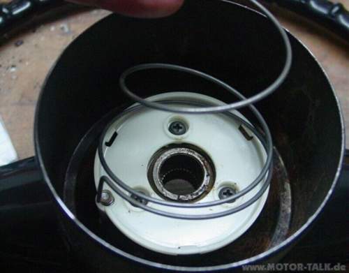

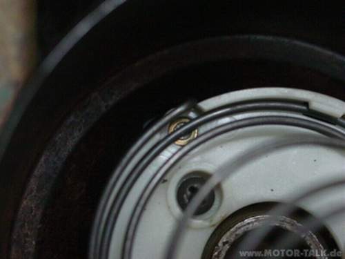

Hier die Bilder, wie die Kontaktfeder montiert wird. Schau Dir das mal genau an! Das breite Ende kommt zum Lenkrad und die Spirale muß genau auf den Messingkontakt drücken.
Auf der anderen Seite zentriert sich die dünne Seite der Feder uber dem neuen Teil, das Du eingebaut hast und berührt dort die Kontakte. Die Feder darf nicht in Berührung mit der Lenkwelle kommen. Die ist nämlich der Minuspol!
