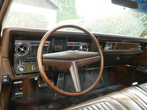

Guten Morgen Leute,

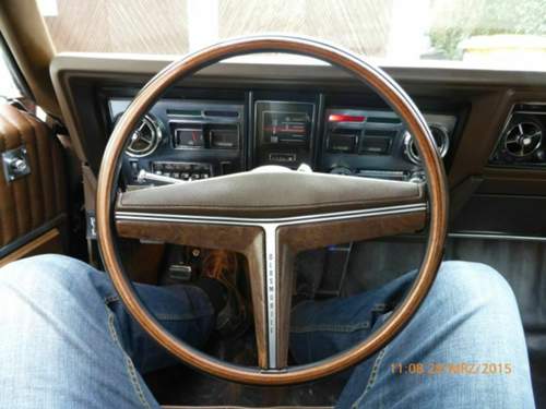

abschließend möchte ich Euch noch ein paar Bilder vom fertigen Lenkrad zeigen, die ich vergangenes Wochenende nach der ersten Ausfahrt gemacht habe. Fotos bei Tageslicht sind doch besser...
Das "neue" alte Lenkrad fährt sich natürlich fantastisch, fühlt sich super an und sieht wirklich toll aus.
...ich bin schon ein bißchen stolz auf mich...

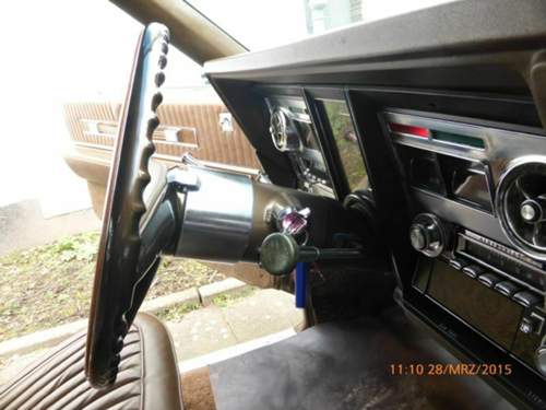

Wenn auch nicht zu 100% original, so finde ich die polierte Lenksäulenmanschette sehr passend.
Ursprünglich war meine Anzeigetafel mal schwarz lackiert, mit so einem sich "kräuselnden" Lack. An manchen Stellen war der aber schon lose und blätterte bei Berührung ab. Mit Fingernägeln und Skalpell habe ich den Rest dann auch noch runtergeholt und so gut es eben geht aufpoliert. Ein Cockpit in Edelstahloptik hat was...
Bis neulich
Tommes
Lenkradfertig-01
Lenkradfertig-02
Lenkradfertig-03
das passt perfekt ins Bild!
Wenn ichs nicht wüsste, würde ich denken das ist original...
Sieht wirklich klasse aus! Sehr gute Arbeit, von der man bei jeder Fahrt direkt etwas hat.
Hat echt was - saubere Arbeit !
