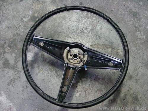

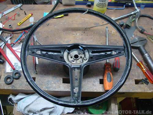

Nachdem ich wegen Regenwetter meine Gartenarbeit abgebrochen habe, schaute ich mir mal das vor kurzem erworbene Mustang-Lenkrad etwas an. Im Wagen ist momentan ein Holzlenkrad von Grant, welches zum Mustang Mach 1 so gut paßt wie ein Kaktus in ein Aquarium. Eine echte Beleidigung fürs Auge!
Mein Mach 1 hat eine Deluxe Innenausstattung. Mit ziemlicher Wahrscheinlichkeit war er damals mit einem dreispeichigen "Rim-Blow"-Lenkrad ausgeliefert worden. Es gab sie von 1969 bis etwa 1974. Und eben genau so eines soll da auch in der passenden farbe wieder rein.
Diese sind ein besonderes Kuriosum. Ihr Hupenschalter liegt nicht in der Mitte des Lenkrades, sondern ist ein drucksensitiver Langkontakt, der um den ganzen Lenkkranz läuft. Sinn dieser Erfindung sollte sein, daß der Fahrer zum Hupen nicht mehr die Hand vom Lenkrad nehmen sollte, sondern nur den Lenkradkranz drücken mußte um die Tröte zu schallen.
Alle Hersteller - Chrysler, GM, Ford und AMC - verbauten diese Lenkräder. Durchgesetzt haben sie sich nie. Deswegen verschwanden sie wieder in der Versenkung. Die kurze Herstellungsdauer und die exotische Funktion, sowie die Tatsache daß es keinerlei Reproduktionen gibt, machen die Teile in Topzustand zu gesuchten Raritäten, da sie in allen namhaften Musclecars zu finden waren - Mustang, Cougar, Charger, Road Runner, Barracuda, Challenger, Charger, etc.

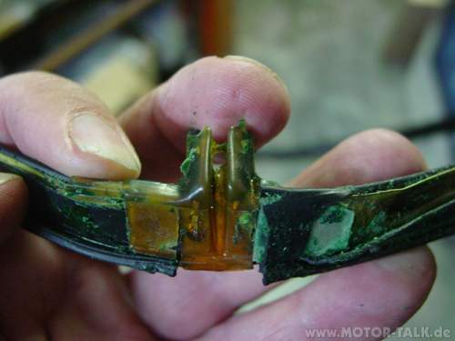

Übel: Die schlauchartigen Schalter härteten mit den Jahren aus und funktionierten entweder gar nicht mehr oder das Auto hupte von allein. (HONK!)
Weiterhin neigen alle Fordlenkräder dieser Zeit (und davor) zum Reißen. Neuralgische Punkte sind die Punkte wo die Speichen auf den Kranz treffen. Lenkräder wurden im Laufe der Autogeschichte aus unterschiedlichen Materialien gefertigt - Metall, Holz, Bakelit, Hartplastik, Vinyl/PVC, Leder oder eine Kombination davon. Je nach verwendetem Material gibt es eine unterschiedliche Reparaturweise.
Dieses Rim-Blow-Lenkrad ist aus Hartplastik, genauer gesagt aus Polyurethan. Die Mittelabdeckung ist aus Vinyl mit einem Korpus aus Hartschaum über einem metallenen Skelett. Der Verkäufer hatte das Lenkrad als "blau" angeboten, in Wirklichkeit ist es ein braunes, welches mit großem Dilettantismus blau angepönt wurde. Etwas rubbeln und die Originalfarbe trat zutage. Somit setzen wir es hier also nicht nur mechanisch instand, wir werden es auch umfärben.

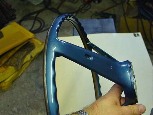

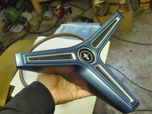

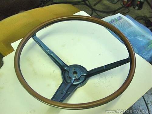

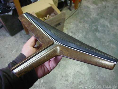

Das Lenkrad wurde letzte Woche - nachdem die Lackfarbe endlcih angekommen ist - lackiert. Sowohl Lenkrad als auch die Nabenabdeckung wurden sorgfältig entfettet und mit einem speziellen, schwarzen Kunststoff-Haftgrund vorlackiert, der eine feste Verbindung zwischen Lack und Plastik herstellt. Dies ist besonders bei der Nabenabdeckung wichtig, die aus einer Art PVC ist.
Der Basislack des Lenkrades ist "medium blue" von Glasurit und entspricht recht genau dem Farbton des Innenraums des Mustangs. Nach Fertigstellung und Trocknung wird er noch mit einem 2K-Klarlack versiegelt, da die Farbe zum Schluß sehr resistent gegen Fingerschweiß und Abrieb sein muß.

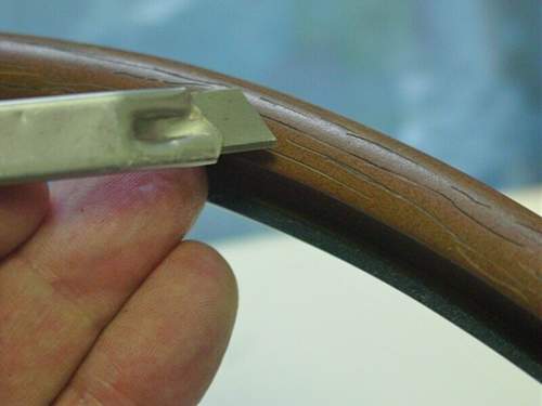

Der vordere Teil und die Nut für den Hupenschalter wurde für die blaue Farbschicht abgeklebt. Danach wurde der blaue Teil abgeklebt und der Vorderteil nußbraun lackiert.
Danach wurde um den Lenkradkranz der dünne Mylarring gelegt. Dieser soll am Ende mit im Klarlack einlackiert werden. Anschließend erfolgte das Einkratzen der Holzmaserung in den braunen Teil. In die entstandenen Rillen wird sehr stark verdünnte schwarze Acrylfarbe laufen lassen und der Überschuß weggewischt. Am Ende steht eine täuschend echt aussehende Holzmaserung.
Nach dem probeweisen Einsetzen der Nabe zur Farbtonprüfung ist das Lenkrad fertig für den finalen Klarlackschuß...

Das Aufbringen des 2K-Lackes brachte gruseliges zutage: dieser Schei**-Lack der Firma Mipa, den ich für die braune Farbe verwendet habe verträgt sich nicht mit dem Klarlack und wirft Blasen.
Alles nochmal von vorn! Der blaue Teil ist allerdings perfekt.
Ich hatte noch mehr Sprüfarben dieser Firma gekauft. Ein Test ergab, daß sie alle großer Mist sind. Also: Hände Weg von Mipa-Farbe!

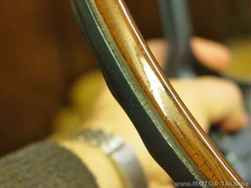

Ich habe vorgestern eine Stunde vor dem Malör gesessen und gegrübelt, wie weiter zu verfahren ist. Dann habe ich den blauen Teil des Lenrades abgeklebt und den imitierten Holzteil nochmal vorsichtig abgeschliffen. Dann habe ich nochmal einen Braunton einer anderen Firma aufgelegt und die Maserung gekratzt. Dann wieder die Vertiefungen mit schwarz ausgelegt und den 2K-Klarlack aufgezogen. Eine halbe Stunde später: der gleiche Mist, nur wesentlich schwächer. Nun hatte ich die Faxen dicke! Ich habe vorsichtig noch zwei dünne Schichten Klarlack aufgenebelt, so daß der Lack insgesamt eine gute Schichtstärke hat.
Das habe ich 24 Stunden durchhärten lassen. Danach habe ich naß alles glattgeschliffen und dann poliert. Durch die nun vorhandene leichte Struktur wird der Holzeffekt noch verstärkt. Ein absolut überzeugendes Ergebnis. Sieht jetzt aus wie lackiertes und poliertes Nußbaumholz.

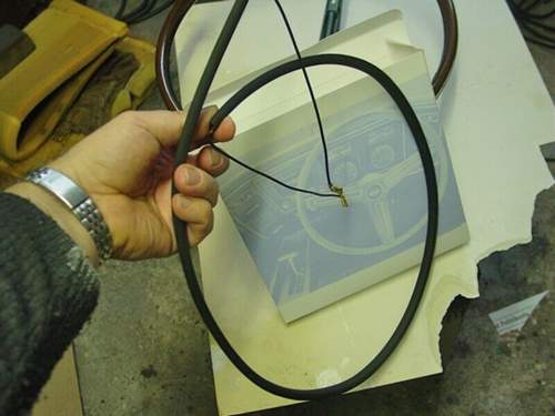

Dann ging es daran, den Rimblow-Schalter in den Lenkradkranz einzubauen. Das Teil kommt aus Australien (!) und paßt ganz exakt. Es wurde allerdings ein wenig gegenüber dem Original geändert. Um die Hupe zu betätigen muß man etwas stärker drücken als beim Original. Diese Eigenschaft wurde absichtlich eigebaut um das versehentliche Hupen beim starken Umfassen des Lenkrades zu vermeiden. Das macht das Original gerne. Den Hupenschalter gibt es nur noch in schwarz. Hier wäre er eigentlich in blau nötig gewesen.
Mit einem Durchgansprüfer wurde wie elektrische Funktionsfähigkeit mit positivem Ergebnis geprüft.

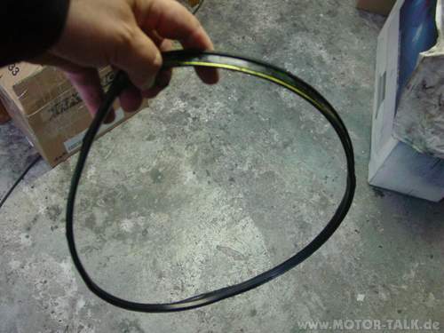

Der Rim-Blow-Schalter selber ist total hin! Es handelt sich um einen eine Art eckigen Schlauch mit zwei sich nicht berührenden Kontaktstreifen. Wenn dieser Schlauch zusammengedrückt wird, fließt Strom und es hupt.
Im Gegensatz zu den Ford-Schaltern sind die GM-Exemplare an der Nahtstelle mit Epoxy vergossen. War scheiße auseinanderzukriegen! Die Länge des Schalters ist etwa 1,10 m, entspricht etwa 43 Zoll. 43 1/3 Zoll ist der Rim-Blow-Schalter von Ford lang. Allerdings ist er etwas schmaler.

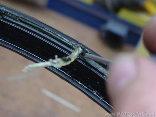

Um das später zum Halten zu kriegen, muß erst mal der alte Epoxykleber aus der Montagenut raus. Das war eine Schweinearbeit! Mit Dremel, Fingernägeln und einem kleinen Schraubenzieher mit geschärfter Klinge habe ich den zähen Klebstoff da rausgeprökelt.
Nachdem der Kleber raus war wurde klar, daß beim Abschneiden des Dekors vom eigentlichen Lenkradkranz zwar ein paar Stücke mit angeschnitten wurden, aber die Stellen kann man entweder verschleifen oder mit etwas Polyurethan auffüllen.
Die Fotos zeigen das Entfernen des Klebers und das fertige Lenkrad mit der neuen Montagenut für das noch zu fertigende Dekorelement.
