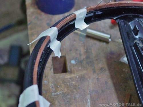

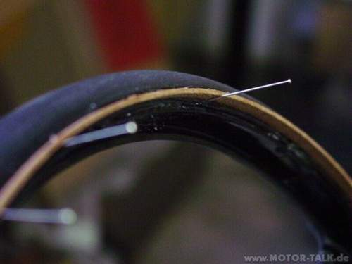

Ich beginne mit dem Einsetzen des hölzernen Dekorrings in den fehlenden Lenkradbereich. Dieser Teil muß komplett sozusagen aus der Luft heraus neu gebaut werden. Außerdem muß er den neuen Rimblowschalter zuverlässig stützen. Als Holz habe ich Mahagoni gewählt. Ebenfalls in Frage gekommen wäre Teak, aber Mahagoni biegt sich besser. Trotzdem ist es hart genug um in gewissem Maße strapazierfähig zu sein. Es handelt sich um Planken für Modellschiffe, die es in verschiedenen Breiten im Fachhandel zu kaufen gibt. Da das Holz sehr eng gebogen werden muß und Versuche mit dickeren Planken immer zum Bruch führten habe ich sehr dünne Stücke gewählt, die ich in Schichten aufbaue, bis die endgültige Form annähernd erreicht ist. Dann wird von Hand die Form herausgeschliffen.
Geklebt wird mit glaskarem Zweikomponentenkleber aus dem Bootsbau. Dieser fällt im Holz später nicht auf, da er keine Farbe hat.
Vorher wirde der Lenkradring innen gut geschliffen und entfettet um optimalen Halt des Klebers und gute Verbindung mit dem Holz zu ergeben. Die letzten Schichten des Holzes werden sozusagen um den Rimblowschalter herum laminiert.
Sobald die endgütige Form herausgeschliffen ist, wird der Holzteil mit hochwertigem 2-K Klarlack hochglänzend lackiert und poliert. Der Klarlack durchtänkt das Mahagoniholz und stabilisiert es zusätzlich. Wenn der Holzteil perfekt ist wird an der Nahtstelle abgeklebt und der Plastikteil des Lenkrades hochglanzschwarz RAL9005 in 2-K lackiert.

Ich bin selber gespannt. Ich kann mir zwar vorstellen wie es mal aussehen soll, aber die vielen Unwägbarkeiten (vertragen sich die Lacke? Ist die Nut zu breit für den Schalter? Ist der Schalter zu lang? Läßt sich die Kante sauber abkleben? etc.) werden noch die eine oder andere Planänderung erfordern. Bis gestern hatte ich auch noch den Plan, den schmalen Metallstreifen wieder einzuarbeiten, aber der Versuch mit Mylartape verlief negativ, da es sich wellte. Eine Rille für einen feinene Alustreifen ins Mahagoni zu fräsen traue ich mich nicht, da es den Holzteil doch sehr schwächen würde. Also werden wir darauf wohl verzichten müssen.
Ebenfalls unklar ist, ob ich das Mahagoni noch beizen werde um es der Spechenverkleidung ähnlicher zu machen. Nun ja, kommt Zeit kommt Rat....

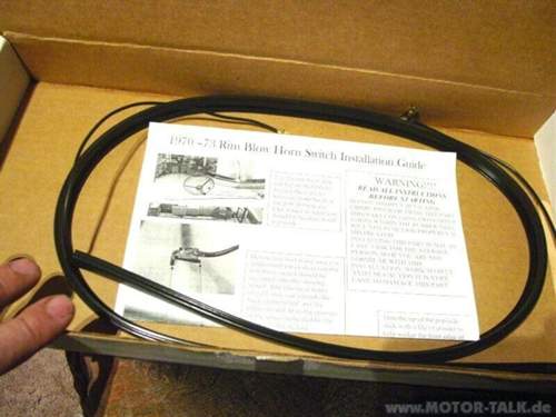

Rimblow-Schalter ist da. Er ist anders als meiner. Der von meinem Mustang stammt aus Neuseeland und ist wesentlich härter als dieser und auch etwas höher. Das soll Fehlbetätigung verhndern. Funktioniert auch gut, man muß zum Hupen allerdings beherzt zugreifen. Dieser Schalter ist schön weich und entspricht exakt dem Original. Er läßt sich sauber hupen, wie der Versuch mit dem Durchgangsprüfer ergab.🙂
Die Gute Nachricht:
Er paßt exakt in die Nut auf dem Olds-Lenkrad. Man würde sagen wie Arsch auf Eimer. Er entspricht in Form und Passung exakt dem GM-Original. Was sagt uns das? Alles von ein und demselben Zulieferer!
Die schlechte Nachricht:
wie bereits ausgemessen ist das Olds-Lenkrad etwas kleiner als das vom Mustang und somit der Schalter etwa 2 cm zu lang.
Ich behaupte aber, eine Modifikation und Kürzung ist möglich. Das fummle ich in den nächsten Tagen hin. Dann wird der Holzring genau nach dem Schalter weitergebaut.
