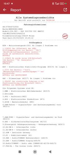

Einen Wunderschönen Tag alle zusammen. Ich habe leider immernoch den Fehler "siehe Bild 1 " . Servolenkung funktioniert ganz normal . Löschen lässt er sich nicht . Muss die ganze Servopumpe getauscht werden ? Hat jemand eine Idee ? Vielen Dank für eure Hilfe .

Hab ich erst 1 mal gehabt neue Pumpe rein da war für 1 1/2 Ruhe da nach wurde das FZ verkauft.

Ok also liegt es an der Servopumpe ? Servopumpe arbeitet ganz normal ohne murren.

Die Servopumpe bei einem 2010er GLK ist dch rein hydraulisch oder ? Die Fehlermeldung ist irgendwie irreführend. Das passt ja nur zu einer elektrischen. Ich möchte das Thema gerne angehen und das Auto fertig machen .
Auch die "rein hydraulisch" Pumpe hat ein Mengen Regel Ventil die läuft wenn keine Unterstützung nötig ist nur leer mit.
Bei mir war 3x die rote Meldung "Lenkhilfe Störung, ABS, ESP und Parktronik außer Funktion" im Display - obwohl die Lenkung einwandfrei funktionierte.

Wenn es das Mengenregelventil einzeln zu kaufen gibt, lass es doch einfach erneuern.

Man könnte auch mal mit einem anderen Diagnosegerät prüfen. Nicht das nur ein Raddrehzahlsensor spinnt.
Gibt es irgendwo Anleitungen zum Tausch der Servopumpe ? Ich habe gestern aufgegeben. Es scheint unmöglich zu sein . Den Geräuschedämpfer vor dem Keilrippenriemen bekommt man für ab . Den Servoölbehälter auch . Jedoch komm ich da nicht weiter . Ich kann den Behälter lösen aber kann ihn nur 1 cm heben und kann somit den Schlauch nicht lösen. Von vorn oder der Seite komme ich nicht an die Servopumpe. Auch nicht wenn ich die Verkleidung im Radkasten abbaue. Da ist nur eine Minimale Öffnung wo nichtmal Kinderhände durchpassen. Von unten geht es auch nicht . Gefühlt müsste für die Aktion der Motor raus . Zum verzweifeln. Ich finde auch keine Anleitung dafür . Jemand schonmal gemacht ? Mercedes GLK 350 CDI 4 Matic aus 2010. Bin für jede Hilfe dankbar.
