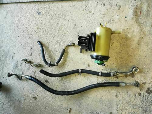

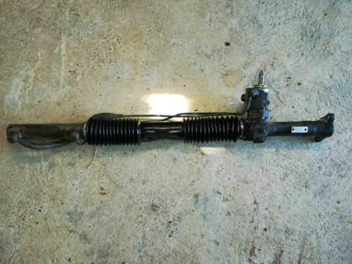

Ich hab letzten Samstag mein defektes LG und die Schläuche mit Behälter ausgebaut, es geht schon, ist aber keine leichte Aufgabe.
Alles gespült und mit Druckluft noch bearbeitet. Aus dem Dehnschlauch kam eigentlich kein Dreck raus, nur saubere Hydraulikflüssigkeit.
Die Verschlauchung vom Bremskreislauf muss ich noch zerlegen und die Servopumpe kommt auch noch raus.
Wenn alles aufgearbeitet ist, werden sich die Kosten wie folgt belaufen. Lenkgetriebe 200€, Servopumpe 150€, Dichtungen und Hohlschrauben mit Sieb 80€. Und noch keine Leitung erneuert, welche ich wahrscheinlich die alten weiter verwenden werde, wenn alles sauber ist.
So und jetzt mach noch den Arbeitslohn in einer Fachwerkstatt dazu mit zig Stunden. Da wird mir ganz schwindelig.
Rolf
