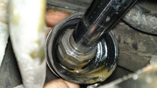

Habe vor nicht ganz 2 Jahren meinen Dicken gekauft.
Eine Woche nach Kauf ist das Lenkgetriebe verreckt(Undicht). Ich habe ein neues(regeneriertes) bekommen. Neulich beim PreTüv haben wir gesehen das die rechte Lenkmanschette Ölt.
Service wurde zwar gemacht aber nicht beim FOH. Opel ist da natürlich raus aber wie stehts denn mit der Ersatzteilgarantie? Ist da wohl noch was zu machen?

Also an der Lenkung ist nichts gemacht worden.
Beim Kauf hat damals das Lenkgetriebe gesifft und ich hab ein "neues" bekommen. Das hat aber nicht unbedingt neu ausgeschaut drum war ich noch mal bei einem anderem FOH und der hatte mit gesagt das wären meist Austauschgetriebe die regeneriert werden.
Ok..soweit kein Thema..
Gestern sind in ner Werkstatt mal die Manschetten runterkommen..AUA!
Die fahrerseite, die von den Manschetten unauffällig war ist voller Rostbrühe!
Die beifahrerseite ist zwar blank aber genaus so nass.
Ich werd Montag auf jeden Fall mal den FOH anrufen der das Verzapft hat..
Fahrerseite
Beifahrerseite

Das sieht für mich zumindest auf der Fahrerseite nicht nach Öl aus, denn das hat eine andere Farbe, allerdings wie kommt derart viel "Rostbrühe" da hin? Also das sieht schon sehr merkwürdig aus, und ich denke du solltest mit diesen Bildern zu demjenigen gehen der das eingebaut hat. Ob nun regeneriert oder was auch immer, ist eigentlich egal, solange es nicht von Schrott ist/war.

Ich geh mal davon aus das das die Brühe von einer undichten Manschette kommt..da ist wasser reinkommen und der mix aus feuchte, Öl und Rost ergibt halt das was man da sieht.
Aber davon ist es ja nicht undicht geworden denn auf der anderen Seite ist es genau so undicht aber ohne die Rostbrühe. Nur öl in der Manschette.
