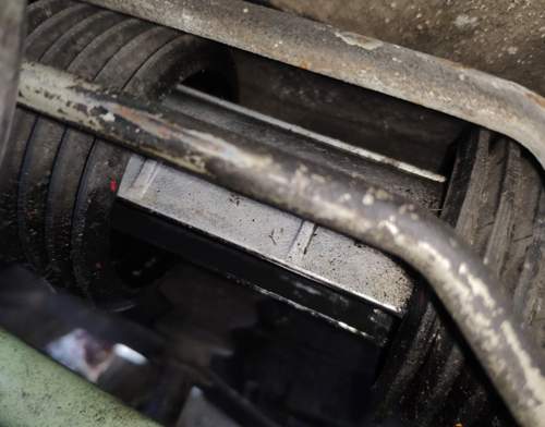

hallo,
das leidige thema - Hauptuntersuchung steht an, jede Menge Arbeit schon investiert, dann fällt auf dass eine Manschette des lenkgetriebes komplett durch ist (Bild).
da ich bisher noch kein Lenkgetriebeöl nachfüllen musste und unsicher bin, ob ich das auto nochmal vorführen möchte, also der Wechsel des Lenkgetriebes imho ruhig noch etwas verschoben werden kann, folgende frage(n):
gibt es da irgendeine 'pfusch'-lösung, die der HU-mensch bei mir tolerieren möchte?
würde das halt gerne reinigen, neu fetten und wieder eine Manschette drüber stülpen - natürlich möglichst auf die faule tour. hat da jmd Erfahrung? vllt. eine manschette kaufen, ablängen, längs aufschneiden und nach dem fetten vollflächig drüber kleben?!

Für Gelenkwellen gibt es Manschetten die der länge nach aufgeschnitten sind für die gewünschte Art der Reparatur und haben somit auch eine Fläche zum verkleben. Bei dieser Art hab ich es noch nicht gesehen. Es geht nicht wirklich schneller als der Austausch gegen eine richtige Manschette und das Verkleben geht nur wenn alles pingelig sauber ist und das macht es langwierig und selten billiger. Von der Haltbarkeit mal ganz abgesehen.

Evtl. Kabelbinder in das zweite Tal(rechts wie links), und dann mit Kabelbinder oder Draht beigezogen.
Also das ist eine nicht ganz fummelfreie Arbeit, aber es geht. Auf der Beifahrerseite den Lenkungsbügel abnehmen, versuchen auf derr Fahrerseite etwas zu lösen (die Muttern, aber nicht abnehmen), Lenkstangen lösen, die beiden Spannklammern an jeder Endseite des Staubschutzes lösen und die gesamte Lenkungsgummi Staubschutzmanschette zur Beifahrerseite abziehen, neue drüber und alles wieder montieren. Ich sag mal 2 Stunden, von der Beifahrerseite aus geht das einigermaßen gut.
Achso ja und Ölzuleitungen müssen auch noch ab und mit was passendem verschließen.
@16SDriver schrieb am 27. Juli 2022 um 10:34:53 Uhr:
jupp, bis auf das lösen auf der Fahrerseite entspricht das meinem bisherigen plan. die neue manschette ist schon da, getriebeöl ist bei der zustellung verschwunden.. grml

Im Mom. versuche ich ide Klemmschellen anzubringen. Problem: Links kommt ja ein Gummi (bild) drum, worüber die mansch. gezogen wird ---- das bekomme ich seit stunden nicht hin. ist halt alles schön fettig, die manschette, am balg gegeriffen, drüber zu ziehen, endet eher im umstülpen und ich schiebe das gummi gegen den hydraulikanschluss, was dazu führt,dass es beginnt schräg zu sitzen und dadurch natürlich wieder auseinander geht. als "spirale" bekam ich das gummi bisher auch nicht rein. die manschette will, solange das nicht sitzt, immer wieder runter rutschen :/
EDIT: habe mich Mental in ein blindes Huhn versetzt und die Manschette daraufhin einfach mal umgedreht... mit dem Kragen nach Innen - siehe da, passt... und ich stehe nun im Internet einmal mehr ziemlich doof da 😁 😁 😁
