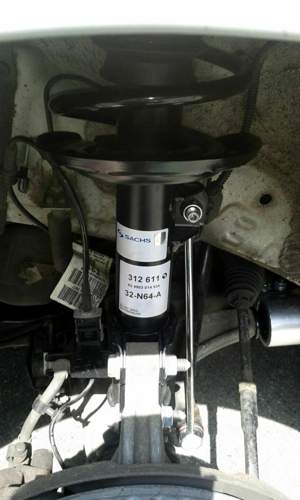

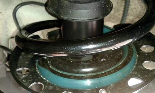

Schau mal das Bild unten an, alles neu und da sieht man auch die orig. Feder Isolierung.😉
20170806-130559
20170806-130621
