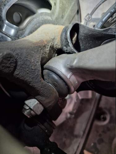

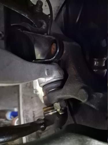

Der stoßdämpfer schabt am unteren alu querlenker! Undzwar direkt am Kugelkopf!
Dort ist schon ein richtig großer abtragen vom Material
.. das Aluminium hat sich schon richtig aufgerollt!
Woran kann denn das jetzt liegen? Das war vorher nie der Fall!
Die Querlenker sind nagelneu, erst 3 Monate verbaut, von der Firma FAG
Beim Lenkeinschlag berührt der Stoßdämpfer unten den querlenker am kugelkopf... sowas hab ich noch nie gehabt. Ist auch definitiv erst seit dem Einbau des neuen Lenkgetriebes der Fall... aber dazu musste man die querlenker ja nicht lösen. Nur die spurstangenköpfe.
Hoffe jemand weiss Rat! Querlenker bereits nach 3 Monaten Schrott?
Die Schrauben der unterne lenker konnte ich tatsächlich mit dem Drehmomentschlüssel noch etwas nachziehen... warum auch immer.
Aber trotzdem, danach nochmal ne runde gedreht, immer noch der gleiche Fehler.
Es berührt wohl nur, wenn man komplett rechts einschlägt und bergab in eine scharfe Kurve fährt. Da schabt und kratzt es richtig... in dieser Stellung wird ja die VA komplett nach unten gedrückt und dabei berührt der Halter den Lenker.
Aber das war vorher nicht der Fall...
Und jetzt? Querlenker erneuern? Oder liegt es doch am Lenkgetriebe? Warum war es davor nicht?
Alle Lenker korrekt verbaut. Links und rechts beachtet...
Alle anderen Schrauben fest.
Es ist so zum kotzen...
Hier mal ein paar Bilder, die ich auf die schnelle geschossen habe... Dort kann man am Halter des Stoßdämpfers die Schleifspuren erkenne...

Vergleich mit der anderen Seite? Ich würde den Abstand zwischen Radträger und Lenker messen, ich würde auf defekten Lenker tippen.

Ja, ist tatsächlich auf beiden Seiten so!
Aber warum war es mit dem anderen LG nicht der Fall?
Evtl ist die Zahnstange vom instandgesetzten LG nicht korrekt in der Länge? Oder das neue LG war nicht korrekt in der 0 Stellung ausgerichtet? Aber wo fängt man da an, wenn man sich nichtmal mehr auf neue Teile verlassen kann... ich kann ja nicht jedes Ersatzteil welches ich neu kaufe erstmal komplett auseinandernehmen!

Heute die querlenker getauscht... hatte FAG Schäffler verbaut und jetzt TRW drin.
Also Qualität sieht definitiv anders aus! Ein Kugelgelenk war komplett schlaff, wie ausgeschlagen und das andere wie festgefressen! Lies sich kaum mit der Zange bewegen... ohne Worte! Und das nach nichtmal 3 Monaten... ;(
Die TRWs sind 1000x besser verarbeitet! Leider ist dieses kratzen geblieben...
Teilweise geht sogar das ESP an, wenn ich das Lenkrad komplett einschlage und um eine enge Kurve fahre...
Liegt es evtl an einer total vorstellten Spur? Lenkrad steht aber fast kerzengerade. Aber muss definitiv zügig zur achsvermessung, da ja auch die komplette Hinterachse neu gekommen war...
Trotzdem, das kratzen der Stoßdämpferhalterung am querlenker war mit dem anderen Lenkgetriebe nicht!
