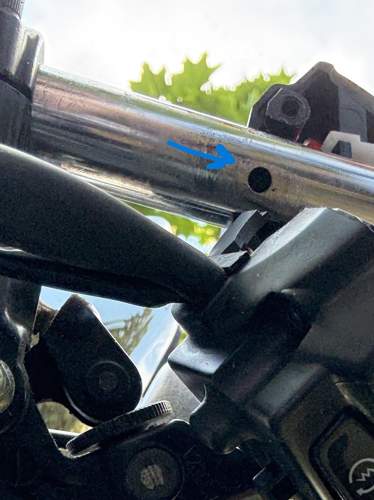

Ob erneuerter Lenkergewichte verschob ich die Griffe an meiner Honda Deauville leicht nach innen (Richtung Cockpit). Nun gehen sie mir nicht mehr bündig zusammen. Beim Anziehen der Schrauben gerät es in Schieflage, wie die Fotos zeigen. Ist so freilich nicht verkehrssicher. Was mache ich falsch?

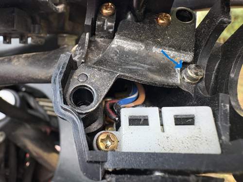

Nabend. Weiß nicht wie es bei deinem Modell ist. Es gibt Motorräder wo eine Loch direkt im Lenker sind. Die beiden Schalter haben die passende Nase dazu. Die muss natürlich ins Loch. Wenn du jetzt die Griffe weiter rein gedrückt hast, dann passt das mit den Nasen natürlich nicht. Ansonsten, wenn dies nicht vorhanden, dann würde ich die zwei Schalter abmontieren und schauen ob sie ohne Lenker zusammen gehen. Ich geh davon aus, das da Kabel bzw der Gas Bowdenzug verkantet sind.

Es wäre mal interessant zu sehen, wie die Enden mit den Gewichten aussehen. Hast du die Griffe oder die Schalter verschoben? Die Schalter müssen an Ort und Stelle verbleiben. Passen durch die Gewichte die Gummigriffe nicht mehr, müssen die angepasst oder durch kürzere Gummis ersetzt werden.
Die Schalter samt Griffe. Ich ahne, dass dies der Grund ist, Mirko das richtig beschreibt. Das Problem besteht nun darin, dass ich die neuen Lenkergewichte nicht bis ans Metall der Lenkers anbringen kann. Es ist so:

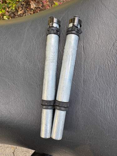

  1. Originalvariante: Im Lenker befinden sich lange Stangen, an deren Ende zu den Öffnungen hin ein Gewinde ist. Zudem haben die ein Profil, wo Honda-Enden ein Gegenstück zu bilden.

Moin.genau das hatte ich auch bei meinen Motorrad. Es ist ein klelne Bohrung im Lenker, damit die Blinkerarmatur zusätzlich als verdrehsicherung gedacht ist. Siehst du wahrscheinlich auch die kleine Nase in dein Schalter Element. Ansonsten Bohr ein neues Loch rein. JA JETZT werden wieder alle rumheulen das macht man nicht usw.Hab bei meiner Ls 650 das auch gemacht um ein Kabel durchzuführen für meine Ochsenaugen Blinker.kein TÜV Mensch hat irrgendwas dazu gesagt
bei den Vorgängern waren die echten Lekerendgewichte im Lenker verschweißte Metallstangen.
Ich habe die mit einem fugenfüllenden Kleber eingeklebt.

Die Armaturen sitzen auch fest, wenn man die Plastiknasen entfernt. Habe ich oft gemacht, um die Armaturen griffgünstiger zu befestigen- oder bei Lenkerumbauten.

Bild 1: Loch im Lenker
Bild 2: Der Pin in der Halterung
Bild 3: Die Innenstangen zum verschrauben der Lenkergewichte, mit diesen Federkränzen am Ende
Bild 4: Eine Innenstange bis zum Federkranz im Lenker
Vermutlich muss ich mit den Federn in den Lenker kommen. Ich weiß es noch nicht.

Habe die Innenstangen nur so weit reinbekommen, wie auf dem vierten Foto gezeigt. Habe dann die Gummis der neuen Lenkerenden nicht genutzt, um diese Lenkerenden zu befestigen, sondern habe sie als Distanzstücke eingesetzt und die Lenkerenden mit den Innenstangen verschraubt. Das ist fest und wenn nicht, sind die Armaturen ja per Pin im Lenker.
