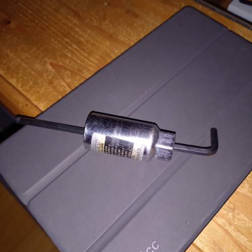

Beim Einbau drauf achten, dass sich der Bolzen nicht mitdreht, dann ist die Manschette gleich wieder zerrissen.
Ich meine mich zu erinnern, dass ich eine Kerzennuss mit Außensechskant genommen habe, die Mutter angezogen und durch die Bohrung der Nuss mit einen Inbusschlüssel gegen gehalten
Die Manschette ist gegen den Gewindebolzen frei drehbar! Fixieren mit nem Inbus musst du ihn, um die Mutter anziehen zu können ... dafür tut es auch ein üblicher Ringschlüssel.

Da habe ich bei meiner GS damals andere Erfahrungen gemacht. Beim Ausbau des Bolzens war die Manschette sofort gerissen. Allerdings war das Zeug schon recht alt
Habe mich mit meinem ( Spezial)Werkzeug an der Reparaturanleitung von BMW orientiert. Die haben da etwas entfernt ähnliches
