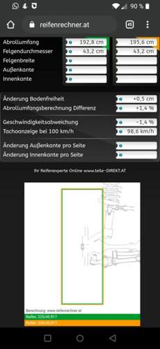

Hier mal ein Bild vom Unterschied zwischen 225 und 235.
Wegen den 5mm verändert sich nichts drastisch.
Möge sich jeder selbst ein Bild machen 😉.
Erstens kann der Unterschied alter und neuer Reifen schon richtig was ausmachen und zweitens ist auch bei gleicher Größe oftmals der Abrollumfang unterschiedlich, wenn man einen anderen Hersteller wählt.
Und woher wollen wir hier in Deutschland wissen, ob für Australien eine Sonderserie mit eben dieser Radgröße aufgelegt wurde...?
Screenshot-20200324

Vielen Dank an "Gelernter Zyniker", "Schaf im Wolfspelz" und "... från Sverige"!
GZ: Ich halte es für nicht sehr wahrscheinlich, dass ich jetzt noch einmal umgerechnet 500 Euro auf den Tisch lege, um dann hinterher Reifen zu haben, die 10 Millimeter schmaler sind. Da gibt es sicher preiswertere Lösungen.
SiW: Genau. Ich vergleiche hin und wieder die Geschwindigkeitsanzeige auf dem Navi mit dem Tacho. Bei diesem C70 sind die beiden Werte nahezu identisch. (Bei unseren beiden XC70 ist der Tacho immer so um fünf Prozent schneller.)
fS: Ich habe natürlich keine Ahnung, ob die 235 Sinn machen. Vermutlich nicht. Das Auto wird sich im normalen Straßenverkehr mit 235ern kaum anders fahren als mit 225ern. Doch die 235er waren drauf, angeblich wurde das Auto so geliefert und jetzt bleiben sie drauf. Gestern haben wir die blauen Anschläge an den Querlenkern (8614258) mit passenden Blechen etwas "unterfüttert". Jetzt muss man schon schon ziemlich heftig gegen den Anschlag drücken, um das Schleifen zu erzeugen. Immerhin ein Schritt in die richtige Richtung... Letztendlich werde ich das doch mit den Distanzstücken am Lenkgetriebe versuchen.
