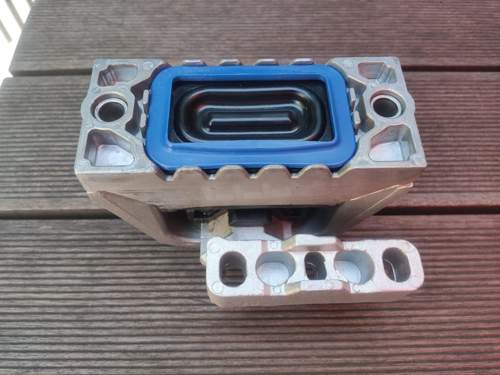

ich möchte bei meinem 1.4 TSI CAXA die Motorlager tauschen und habe mir dafür sowohl die beiden oberen als auch die beiden unteren Lager von Lemförder bestellt.

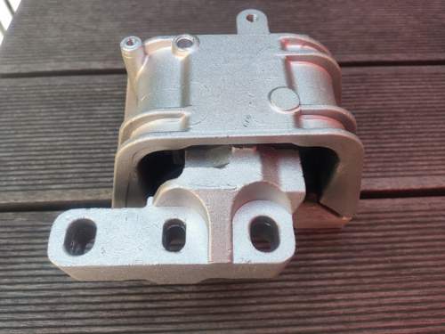

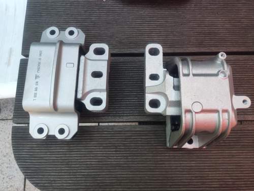

Bei der Kontrolle ist mir aufgefallen, dass das rechte Motorlager (Lemförder 34379 01) keinerlei Markierungen trägt – kein Lemförder-Logo, keine Teilenummer, kein Produktionsdatum.
Die anderen Lager hingegen sind eindeutig gekennzeichnet: Sie tragen das Lemförder-Logo, die VW-Teilenummer sowie eine Lemförder-Nummer, und im Gummi ist jeweils ein Herstellungsdatum erkennbar.

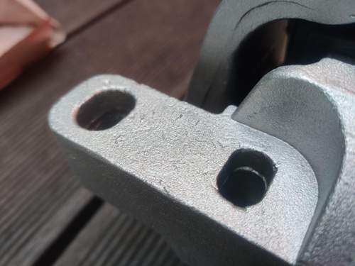

Am Originalteil erkennt man außerdem deutlich die sechs Ringe sowie eine Zahl im Gummi (siehe Foto). Beim besagten rechten Lager sind diese lediglich ganz schwach angedeutet. Außerdem ist das Lager schonmal festgeschraubt gewesen.
Interessanterweise ist nur dieses fragliche Lager "Made in Turkey", während die anderen mit "Made in China" gekennzeichnet sind.
Die Verpackungen machen auf den ersten Blick einen stimmigen Eindruck, trotzdem habe ich den Verdacht, dass hier möglicherweise ein Billigteil in einem Originalkarton retourniert und weiterverkauft wurde – und nun bei mir gelandet ist.
Hat jemand von euch ebenfalls Lemförder-Motorlager verbaut und kann bestätigen, ob das rechte Lager bei euch beschriftet ist? Ich bin über jeden Hinweis dankbar!

Mögliche Abdrücke wie Original?
Abdruck Schraube rechtes Lager
Links, rechts

Bie Drive2.ru habe ich noch weitere Bilder gefunden. Diese sehen anders aus (Kemmung unten am glauen Gummi) und haben ein Stempel eingegossen. Diese sind aber Made in Czech Rep.
