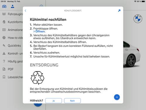

Liebes Forum,
bei meinem 540i xd Bj 2017 (G31) musste ich in den letzten beiden Jahren 5 Mal ca. 0,2 Liter Kühlwasser nachfüllen (innerhalb von 60tkm insgesamt). Insbesondere nach langen und zügigen Autobahnstrecken. Beim ersten Mal war ich beim Freundlichen, der mir sagte, alles sei normal und ich könne Leitungswasser nachfüllen. Da sich nun mittlerweile über 1 Liter Leitungswasser in meinem Kühlsystem befindet, habe ich nun 2 kurze Fragen:
- ist das tatsächlich normal?
- mein Frostschutz wird ja nun ziemlich verwässert sein – soll ich da nun Frostschutz hinzukippen, was wegen der Hitze vermutlich ein spezieller sein muss? Welchen nehme ich da ggf. bzw. ist destilliertes Wasser da besser?
Vielen Dank & beste Grüße
Beckflip

Das würde mich auch mal interessieren, habe ein 530 ix ,hatte im halben Jahr schon zweimal die Meldung,zu wenig Kühlflüssigkeit. Habe jeweils ein halben Liter Frostschutz nach gekippt, musste ich noch bei keinem meiner 5er.
Was steht dazu im Handbuch??
Dest.Wasser ist grundsätzlich besser, weil da zumindest weniger davon drinn ist, was für den Zweck nicht drinn sein soll. Das hat man schon im Haushalt für den Bügeleisen parat.

Wie also auch schom im ersten Link von @maxmosley oben enpfohlen:
Kühlwasser (und andere Flüssigkeiten/Waschwasser) mit destilliertem/demineralisierten Wasser. Ist besser so.
