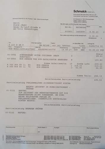

Ich vermute es ist der Nox Sensor.
Musst mal in die Fachwerkstatt.
Ist ein wichtiges Bauteil und ist für die Zumischung des Adblue zum Diesel. Davon hast Du 2 Stück(Vorne und Hinten)
Es könnte sein, das dir demnächst angezeigt wird, daß du nur noch 500km oder 200km etc. Fahren kannst, danach kannst das Auto nicht mehr bewegen ausser auf den Abschlepper.
Kosten von 500-800€
Im Anhang habe ich Dir eine Rechnung beigefügt, hatte auch erst das Problem.
Lg

    @DjLacoste schrieb am 13. Juni 2023 um 22:43:25 Uhr:
    Kosten von 500-800€
    Lg
