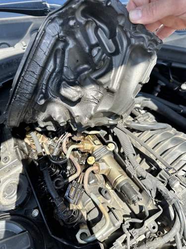

Hallo zusammen, heute ein Update zu meinem Problem "Leistungsverlust - nicht schneller als 200km/h".
Mein 320d GT Drive mit PPK steht seit 3. Mai beim BMW-Händler in der Werkstatt. Diagnose erschütternd - ich habe es mir selbst angesehen und habe ein Foto angehängt: Eine der 4 Injektoren ist seitlich defekt, es trat Öl aus und dadurch ist der Ventildeckel teilweise geschmolzen. Dadurch stimmt auch gewissen Drücke nicht mehr und letztlich fehlte Leistung....Es war aber sonst nichts zu spüren ausser Vmax, kein Fehler oder Lämpchen aber ich bin haarscharf am Motorschaden vorbei geschrammt wobei die finanzielle Seite grausam ist. Die 3 anderen Injektoren konnten ausgeschraubt werden, der defekte konnte aber nur durch Entfernen des Zylinderkopfs und die entsprechende Injektoren-Buchse ausgebaut werden. Viel Arbeit - Gesamtpreis noch unbekannt. Der Partikelfilter ist "zum Glück" noch voll O.k. da kein Öl hinkam und es ein Langstreckenauto ist.
