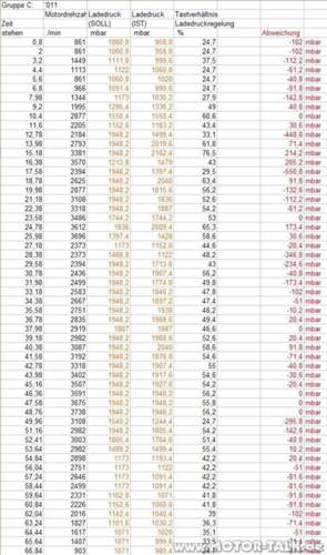

Solche VAG-COM Logfiles sind immer eine harte Nuß.
Erst muß man sie i.d.R. vom amerikanischen CSV-Format ins deutsche konvertieren (außer sie kommen von einer VAG-COM Version, die Dezimalkomma und -Punkt unterscheiden kann).
Dann muß man die einzelnen Meßwertblöcke getrennt als Tabelle mit sinnvollen Spaltennamen verfassen.
Dann muß man die Skalierungsfaktoren der einzelnen Meßgrößen umrechnen, um sie auf eine gemeinsame Achse auftragen zu können.
Dann muß man sämtliche Meßwertblöcke in getrennten Diagrammen veranschaulichen, weil ein einzelnes völlig überladen wäre.
Und Dein Logfile enthält gleich sechs Meßwertblöcke mit je vier Meßgrößen... ;)
Ich habe als Beispiel mal den Meßwertblock 1 aus Deinem zweiten Meßdurchgang angehangen.
Kannst Du mit dieser Darstellung etwas anfangen? Dann bekommste auch die anderen. :p

Hi Bandit Super!!!! Danke dir nun müsste nur noch mal jemand schauen ob er etwas auffälliges sieht, weil ich gucke das rein wie die Sau ins Uhrwerk....!:D
So,
habe dir mal das bearbeitet und Werte eingefügt. In "rot" sieht man nebendran die Abweichung von Soll- und Istwert Ladedruck.
Die sollte immer nahezu "Null" sein.
Wobei der Lader auch eine gewisse Zeit X benötigt um auf Ladedruck zu kommen. Also ich seh da Ladedruckmässig nichts ungewöhnliches.
Ist die Frage wieviel Kilometer dein Turbolader schon hat, es ist zum Teil so dass die VTG (variable Turbinengeometrie) stark zurußt bzw nicht mehr leichtgängig ist. Dann hilft einem Laien eigentlich nur ein Ladertausch, was mit ca. 500-800 Euro zu Buche schlägt.
Jemand der sich damit ein wenig auskennt, könnte den Lader auch reinigen. Wobei man bei sowas immer zuerst mal schaut wieviel Spiel die Welle des Laders hat. Zu viel Spiel, dann ist eh ein Austauschlader fällig.
Solong
B
PS: Die Druckdose geht auch als mal kaputt, dann hättest du aber fast keine Leistung.
Ladedruck
Das ist wieder eine ziemlich wilde Messfahrt, bei der man schwer was sieht,
Besser ist es (wie schon mal besprochen :) ), eine Vollgasbeschleunigung
ab niedriger Drehzahl (so 1400 U/min) bis 4200 U/min im 4. Gang zu
machen , wenn es der Verkehr erlaubt, ansonsten im 3. Gang.
Bei den kurzen verwertbaren Phasen vom Log hängt der Ladedruck doch
etwas untypisch hinterher, auch die Überschwinger sind viel kleiner als bei
meinem (habe auch einen VP 110 PS).
Also entweder ist wieder die Ldeluftstrecke undicht (müsste dann aber auch
ein bisschen russen) oder das Unterdrucksystem hat ein Loch oder die Dose ist
undicht.
Schau mal, ob die Dose nach dem Anspringen des Motors zügig 1 cm
rauszieht bis an den Anschlag.
Grüße Klaus

alles Klar Klaus, werde ich morgen mal nachschauen, danke für den Tipp!
PS so wild war das nicht, ich habe Meßblock 3,8,11 genommen, das nächste mal Protokolliere ich die einzeln....:)
ich habe vom Parkplatz, also Stand bis in den 3 Gang geschaltet und dann gib Ihn, so weit in den roten Drehzahlbereich hatte ich den Wagen noch nie, oder anders, der war noch nie im roten.....Wege Stecke ca. 1Km, dann musste ich abbremsen....
MWB 1 statt 3 erwischt.
Ja aber ab 1300 oder 1400 U/min ist es interessant, und über 4200 U/min
brauchst Du den alten Herrn nicht mehr drehen, das interessiert wenig. :)
Grüße Klaus
