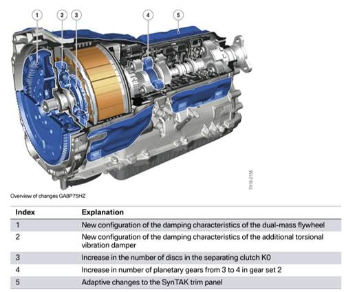

Mhhh, ich bin mir nicht sicher, ob dem tatsächlich so ist.
Die Motorleistung wurde ja nicht gemessen.
Auf den Prüfstand wird beim Beschleunigen die Radleistung (hier 345,6 PS) gemessen.
Und dann beim Ausrollen ausgekuppelt (Automat auf N) die Schleppleistung (hier 81,5 PS) gemessen.
Das ganze dann unter Berücksichtigung eines genormten Korrekturfaktor zur Motorleistung aufaddiert.
Das Verfahren ist so ja für einen reinen Verbrennungsmotor definiert.
Jetzt haben wir hier aber einen Hybrid, der einen permanentangeregten Elektromotor im Getriebe hat, und zwar hinter der Kupplung (siehe Bild). Also in dem Teil des Antriebsstrangs, der die Schleppleistung ausmacht.
Ich könnte mir vorstellen, dass der geschleppte Elektromotor durch den Permanentmagneten einen elektrische Verlustleistung induziert, die im Antriebsfall natürlich nicht gegeben ist.
Somit also zu viel Leistung auf die gemessene Radleistung aufaddiert wird, was 427 CV Motorleistung fälschlich „vorgaukelt“.
Mit Strom und Elektromotoren kenne ich mich nicht so aus. Gibt es hier einen Fachmann, der was zu meier Mutmasung sagen kann???
Freue mich über fachlichen Input.
GA8P75HZ
